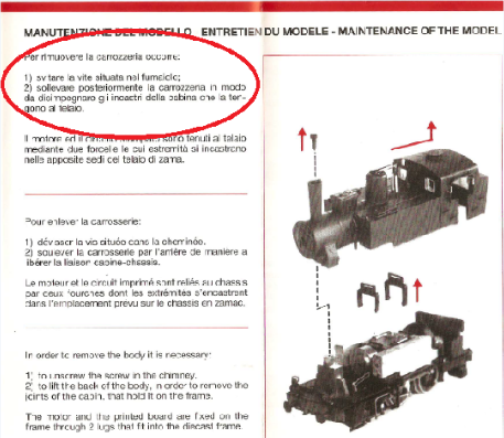

Ti ringrazio. Infatti ho svitato solo la vite del fumaiolo e sembra si sollevi solo metà del corpo anteriore. Ora provo. Ma scusa, perchè sulle istruzioni dicono di svitare la vite del fumaiolo e non citano quella della sabbiera? Dicono di svitare dal fumaiolo e poi alzare e spingere per disincastrare la cabina. Non capisco.

Le istruzioni perchè sarebbero così?

 Oggetto del messaggio: Re: Smontaggio loco 835 Rivarossi
MessaggioInviato: sabato 30 dicembre 2017, 11:44
Iscritto il: giovedì 2 ottobre 2008, 14:52
Messaggi: 154
Località: Cuneo
Ciao,
ho appena smontato il modello. E' vero le istruzioni non sono chiare. Dopo aver tolto la vite dal fumaiolo, occorre allargare leggermente la fessura tra il pancone posteriore e la carboniera (tra il rosso e il nero: è praticamente invisibile!) e fare leva con qualcosa di molto sottile per sganciare i dentini di ritegno. Non occorre smontare il carter che tiene le ruote.
Carlo
