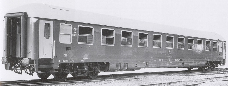

Buongiorno a tutti,avrei bisogno di sapere se le leve in foto vanno dipinte in rosso o in giallo.
Una dovrebbe essere quella per isolare il freno e l`altra qiella per selezionare freno merci o viaggiatori giusto?

Sono entrambe rosse e se ne deduce che non è presente il merci-viaggiatori (giallo) ma il vuoto-carico.
Se qualcuno ha elementi per smentirmi apprenderò una cosa nuova. Ma dovrei aver ragione così

ma va bene ripassare tutto il "qudrato" in bianco oppure è sufficiente colorare le levette ?

Ciao, mi risultano solo le maniglie verniciate in rosso. Il fondo bianco è tipico dei rotabili tedeschi, ad esempio. Io ho lavorato alla riparazione di carri: lì i supporti erano tutti neri, poi le leve o gli anelli andavano in vernice (rossa o gialla). Penso che per le vetture FS il capitolato sa lo stesso.

ATTENZIONE: ho esaminato alcune foto di UIC X e debbo dire che ciò che appare dietro la maniglia della commutazione del freno sembra un'etichetta in alluminio, quindi grigia. In realtà è tutta componentistica prodotta dal fornitore dell'apparato frenante, in genere Westinghouse, assemblata dal costruttore del rotabile
