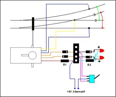

L'immagine qui sotto dovrebbe aiutarti per il collegamento per la polarizzazione.
Per fugare ogni dubbio, i tillig sono la serie Elite cod 83, non i cod 100 giusto? Su questi ultimi (utilizzati nella stazione nascosta) ho dovuto apportare una piccola modifica "hardware"...

Si gli scambi sono codice 83,guardando lo schema che hai allegato forse ho trovato il problema,io alimentavo gli scambi con i due fili marroni e non blu come nello schema,in ogni modo provo e ti faccio sapere,per il momento ti ringrazio per i consigli,saluti.
