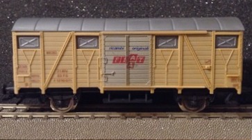

Effettivamente ricordi bene perchè Lima produsse carri F con le scritte posizionate in quella posizione. Io ho questo carro Fiat (art 3163) proprio con le scritte basse.
Saluti,
Riccardo
image.jpeg [ 26.15 KiB | Osservato 3460 volte ]

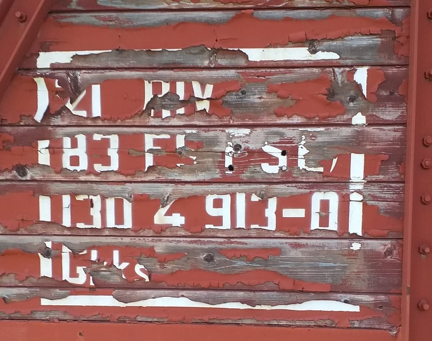

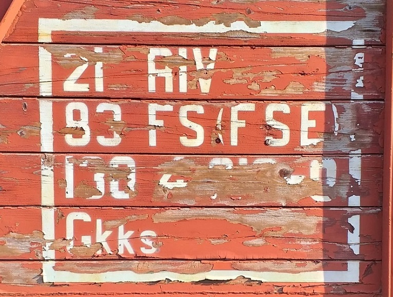

A completamento di quanto detto da Alex 84, aggiungo queste due foto di marcature di carri FSE, che fanno il paio col link postato sopra da Pik
FSE (2).jpg [ 231.03 KiB | Osservato 3460 volte ]
FSE (1).jpg [ 211.81 KiB | Osservato 3460 volte ]
