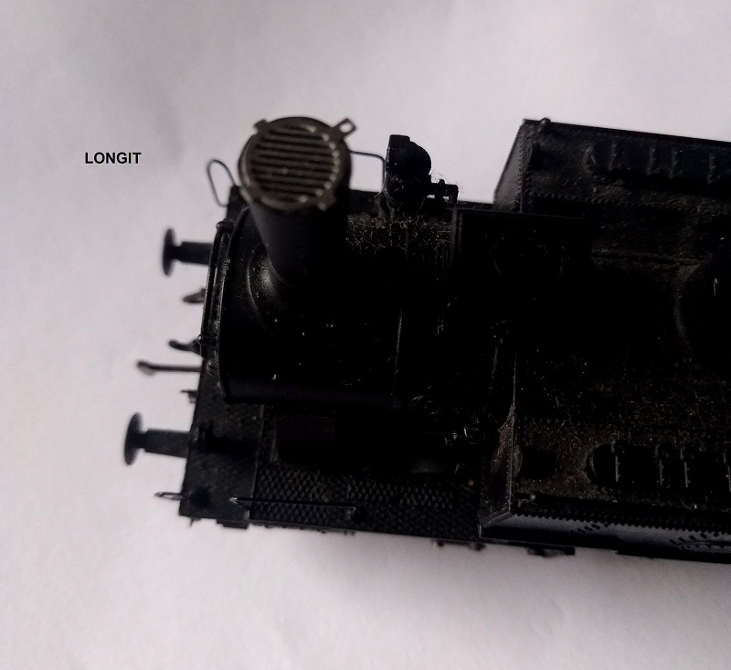

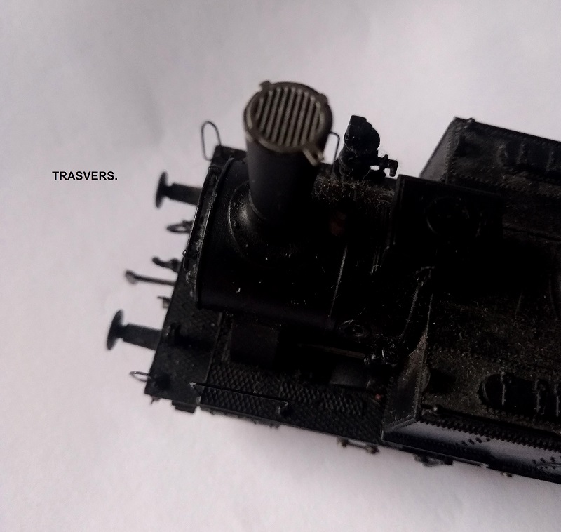

Buon pomeriggio a tutti voi.
La griglietta parascintille che va sul fumaiolo della 835 va posta con le feritoie in senso longitudinale al binario (come nella prima foto) o in senso trasversale, come nella seconda foto???
Naturalmente, prima di applicarla devo verniciarla e rifinirla ai bordi.
E... la loco sarà adeguatamente spolverata eh!. Adesso è sotto cura, visto che sto rifacendo i corrimani più sottil :D
Grazie a chi avrà la bontà di rispondermi. Un salutone!

Longitudinale.
Era proprio normata perchè così le scintille sfuggite non cadessero troppo di lato.

sul camino della mia c'era una sede per il 'dentino' più grande della griglia.
sulla tua no?
sulla tua no?
Vero. Ma si apprezza guardando con una lente. Non me ne ero accorto. Grazie!
Ringrazio anche snajper .
Dubbio risolto dunque :D
