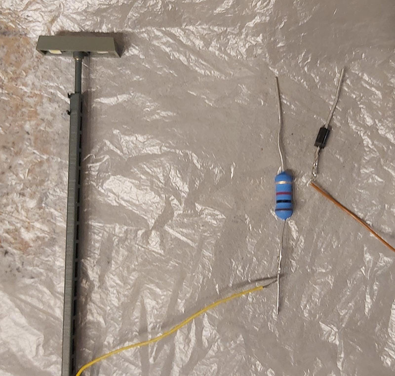

Credo di aver fatto un danno. :x
Ho provato ad alimentare questo lampione Viessmann 6363. Stranamente non era dotato di resistenze o diodi di fabbrica (a differenza di tanti altri lampioni simili di Viessamann) e dunque, prima di dar corrente, provvisoriamente ho montato un diodo e una resistenza 1000 ohm (credo ben sovradimensionata) che ho trovato in casa.
Lampioncino.jpeg [ 141.87 KiB | Osservato 4554 volte ]
Ha funzionato pochi minuti e poi più niente. L'ho rotto? L'ho fuso? Usando una resistenza apparentemente esagerata mi sarei aspettato al massimo che non funzionasse mai o che facesse una luce debole, invece tutto ok per due minuti e poi buio.
In generale, come si capisce che un led si è fuso?
Grazie.

Segnalo, può essere utile a tutti, questo link che calcola il valore di resistenza necessaria per illuminare i led.
http://www.claredot.net/it/sez_Elettron ... er-led.php
Nel mio caso, mi indica un valore resistenza di caduta necessaria di 560 ohm. Come posso averlo bruciato applicando una resistenza maggiore?

non si bruciano in quelle condizioni ...
… se però hai visto un "lampo" come "ultima luce" allora hai inavvertitamente "saltato" la resistenza :(
Diversamente è un problema di contatti: ricontrolla tutto (soprattutto se è il palo che porta un polo).
Se anche col tester trovi continuità dal capo del filo alla rispettiva saldatura sul led, da fare su entrambi i fili, allora è il led che è morto di sua sponte.

Grazie. Non ho visto flash di sorta, si è semplicemente rabbuiato tutto così dal nulla.
Nel caso dovessi fare una prova con la sua resistenza giusta, confermate che quella a 560ohm è quella più adatta?

Io 560 lo prenderei come minimo … dipende quanta luce ti serve che faccia quel lampione …
… per avere dei lampioni invece che dei riflettori da teatro vedrai che sperimentalmente dovrai alzare il valore (io di solito sto intorno ai 2200 ohm).
Comunque quella pagina di calcolo che hai indicato mi sembra limitativa:
- se usi tensione alternata (visto che hai messo un diodo in serie) sfrutti solo una semionda quindi dovresti indicare metà alimentazione ma dovresti anche togliere ancora 0,6V (il diodo)
- se nel lampione ci sono due led bisogna capire come sono collegati:
- se in serie dovresti raddoppiare la Vf (ma visto che non lo puoi fare diminuisci i V di alimentazione di Vf)
- se in parallelo devi dimezzare il valore della Resistenza risultante

hai un tester? se si, il led è un diodo...un puntale su un reoforo e l'altro sull'altro reoforo...se ti dà un valore X da ambo i lati è partito il led...se ti dà un valore solo su un lato il led è ancora buono...ovviamente l'operazione è da fare invertendo i puntali...nella posizione giusta, il tester è anche in grado di accendere i led, anche quelli bianchi...
per posizione giusta, intendo il puntale del tester rosso sull'anodo del led e il nero sul catodo (se non ricordo male, altrimenti inverti)...
