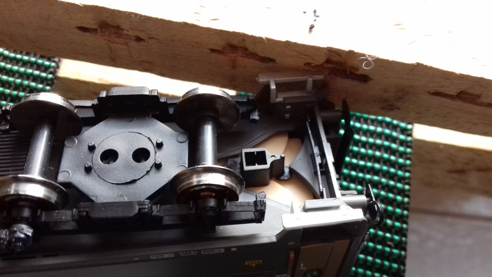

Ho Acquistato due carrozze usate Rivarossi, credo si tratti di tipo UIC-X. Di queste solo una ha uno dei due ganci completo. A occhio mi sembra che sia necessario un attacco o adattatore NEM verticale. Ho provato a cercare in rete ma visivamente non ho trovato nulla che possa fare al caso mio. Ora provo ad allegare una foto. Se qualcuno mi dice come si chiama questo tipo di attacco potrei fare una ricerca mirata. Un ringraziamento a tutti e un saluto

Fondamentalmente ti manca il portagancio vero e proprio.
Il ricambio è questo: https://www.ricambiagomodel.it/ita/r28577

...grazie Alex...e' proprio lui. Gentilissimo, mi hai risolto il problema. Saluti
