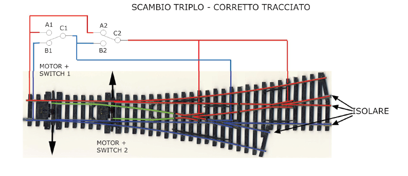

Tiro su questo argomento per un problema che ho nel polarizzare uno scambio triplo peco. Lo schema che ho adottato é il seguente:
image.png [ 253.17 KiB | Osservato 3298 volte ]

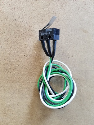

Poiché utilizzo dei servo ai quali ho aggiunto questi switch:
20200326_172703.jpg [ 65.57 KiB | Osservato 3298 volte ]
Volevo capire se il filo nero corrisponde al comune, in quanto ottengo sempre dei corti a seconda della posizione deli aghi. Il datasheet dello switch si trova qui: https://datasheet.octopart.com/D2F-L-T- ... 910206.pdf

A pag 33 c'è il disegno, guardandolo e prendendo a riferimento il pulsante si individuano i contatti. La leva comanda il pulsante.
Da vedere così, direi che:
Comune = bianco
Normalmente aperto = verde
Normalmente chiuso = nero
Però controlla anche con un tester.
Hai tolto i ponti che collegano le rotaie dello scambio? (Non ricordo se ci sono)
 Oggetto del messaggio: Re: Utilizzo deviatoio Peco in DCC e polarizzazione.
MessaggioInviato: venerdì 27 marzo 2020, 11:44
Messaggi: 448
Grazie Marco, proveró come mi hai indicato. Si gli scambi sono stati modificati.

Secondo me ottieni dei corti perchè i due cuori vicini hanno polarità diverse, mentre nello schema standard fornito da Peco i due cuori hanno sempre la stessa polarità in ogni combinazione, i due fili vanno collegati insieme al comune dello switch 1 (C1 nel tuo schema), e il cuore lontano allo switch 2
Ho sul tavolo uno SL-E199 nuovo da montare, riferendomi al tuo schema sicuramente un bordino "blu" tocca l'estremità del cuore "rosso" e fa corto. I due cuori vicini devono essere blu.
Questo è lo schema delle istruzioni Peco:
I cuori 2 e 3 sono cablati insieme, nel tuo schema invece sono 1 e 3
Ciao, alpiliguri.
MessaggioInviato: mercoledì 1 aprile 2020, 17:19
Messaggi: 448
Grazie ad entrambi ho risolto! Lo schema di alpiliguri é quello giusto e i colori dei fili corrispondono secondo le istruzioni di Marco, ho solo dovuto mettere le coppie nero e verde insieme poiché i due servo erano specchiati (uno di fronte all'altro).
