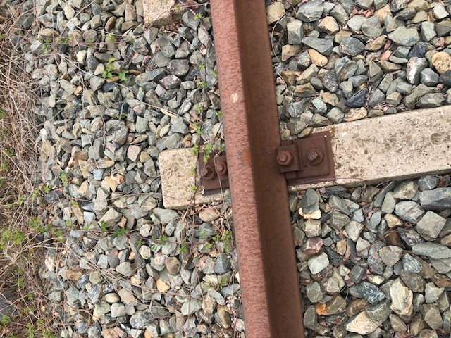

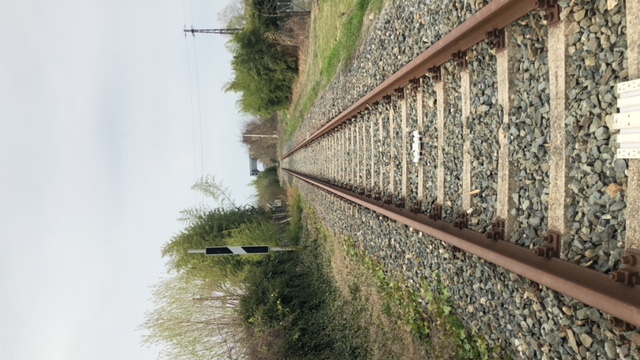

Preferisco decisamente i weinert ... io faccio epoca attuale trazione termica ... quindi linee “complementari “ armate con traverse in cap e addirittura con traverse in legno sui binari di precedenza , scali o raccordi .

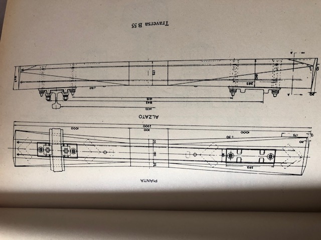

Consultando il libro “il tecnico delBinario” ho trovato più convincente La traversa weinert che imita il tipo chiamato B55 di cui allego disegno e foto

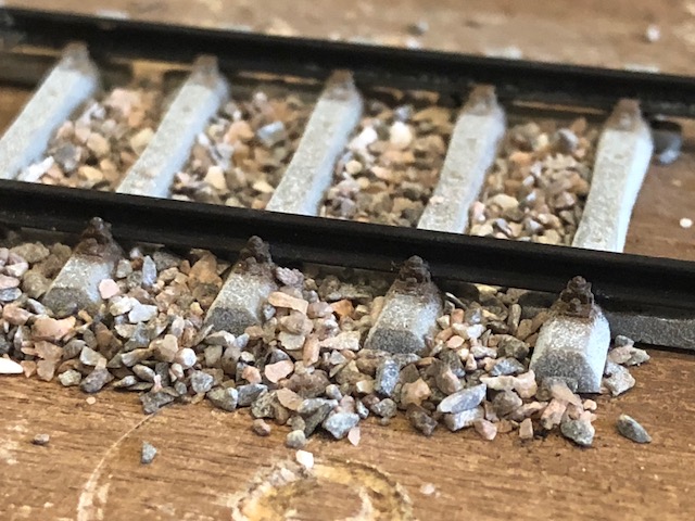

Bellissima Mirko. Cosa hai usato per verniciare le traverse?
Hanno una resa molto realistica.

Grazie ! Ho nebulizzato del Colore grigio da distante circa 40/50cm... così da ottenere un effetto ruvido ... le rotaie sono semplicemente brunite in prima mano , ovvero necessitano di un ulteriore passaggio color ruggine , mentre le piastre di attacco sono semplicemente spennellate con acrilico Isabella

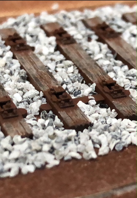

Questo è nato come campione per valutare la massicciata da usare , ho anche elaborato le traverse in legno che prenderanno posto sul Binario di raccordo .
Si tratta sempre delle weinert con attacco tipo K pesantemente invecchiate poiché come già detto faranno parte di un raccordo poco utilizzato .... siamo
In epoca attuale eh eh
IMG_1621.jpg [ 124.43 KiB | Osservato 5859 volte ]

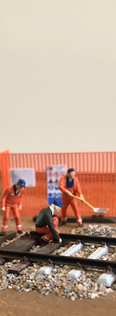

Qui gli operai mentre collegano le traverse di contro giunto

Veramente notevole l’invecchiamento delle traverse in legno. :shock:
Mi dici come hai fatto?

Abbastanza semplice , si vernicia in Bruno opaco tutta la campata di traverse privata della rotaia , dopo di che si gratta via il colore aiutandosi con una lima di cartone (per unghie)stando attenti a non rovinare la riproduzione delle caviglie ,piastra e chiavardino, si completa con una leggera incisione (bisturi) a imitare le venture del legno specialmente sulle teste delle traverse
Facendole risultare più deteriorate .... si tratta di un binario di raccordo poco utilizzato...

Dimenticavo , si può ripassare con acrilici facendo dei lavaggi più scuri dando profondità alle incisioni
