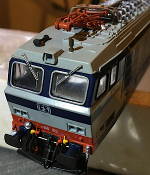

Guarda, lasciamo perdere va: ho aperto senza problemi il telaio dalla scocca della carrozzeria ma, nella stessa, è presente una lastrina di plastica trasparente che è la stessa che da la forma ai vetri delle cabine e agli oblò del corridoio motori. Bene, non riuscivo ad estrarla dalla carrozzeria e in un picco di forza bruta ho causato questo in foto: se noti c'è una piccola crepa che corre tutto lungo i piedi dei reostati...Immagine

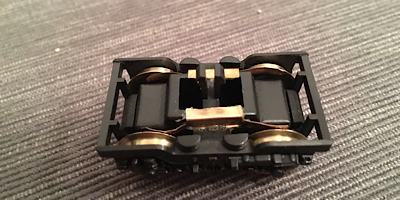

Discussione interessantissima, anche io sto sistemando un vecchio Tigre e sono giunto alla fase luci.
@davscarna ti consiglio la revisione totale del motore e degli ingranaggi, aumenti della zavorra, digitalizzazione ed aggiunta prese di corrente al carrello centrale
 Oggetto del messaggio: Re: Installazione luci direzionali 633 Lima
MessaggioInviato: venerdì 1 maggio 2020, 19:30
Iscritto il: lunedì 21 luglio 2014, 8:10
Messaggi: 246
Località: Dubai UAE
Allego
Commento file: Stato lavori
C3F415FD-03D5-435D-883F-03C92F194B0E.png [ 219.26 KiB | Osservato 3227 volte ]
Commento file: Zavorra
9B7788A7-A19E-4D82-A903-9B46451B1012.png [ 165.22 KiB | Osservato 3227 volte ]
Commento file: Prese corrente
60D58278-E331-4B8C-A96D-31935CD219E9.png [ 170.97 KiB | Osservato 3227 volte ]

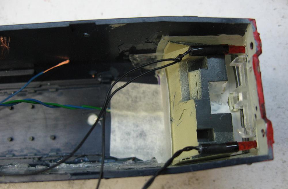

Queste invece sono prese da lavori altrui e trovate a caso su google. Non sono il disegno del circuito luCi che chiedevi ma possono aiutare

Grazie del contributo. Ho già provveduto alla revisione della zavorra (da 45 g a 245 g...spero basti perchè ancora non l'ho provata con una composizione a lunghezza realistica) mentre per le luci pensavo di montare i micro led, separando il bianco dal rosso. Temo solo per l'intensità luminosa, nel senso che possa "passare" la plastica della carrozzeria e fare effetto ombra cinese dall'interno
MessaggioInviato: venerdì 1 maggio 2020, 22:02
Messaggi: 1520
L'intensità luminosa dei led è facilmente regolabile, basta modificare la resistenza da mettere in serie.... per la trasparenza della plastica basta verniciare il tutto internamente con vernice opaca, prima del montaggio dei led....
