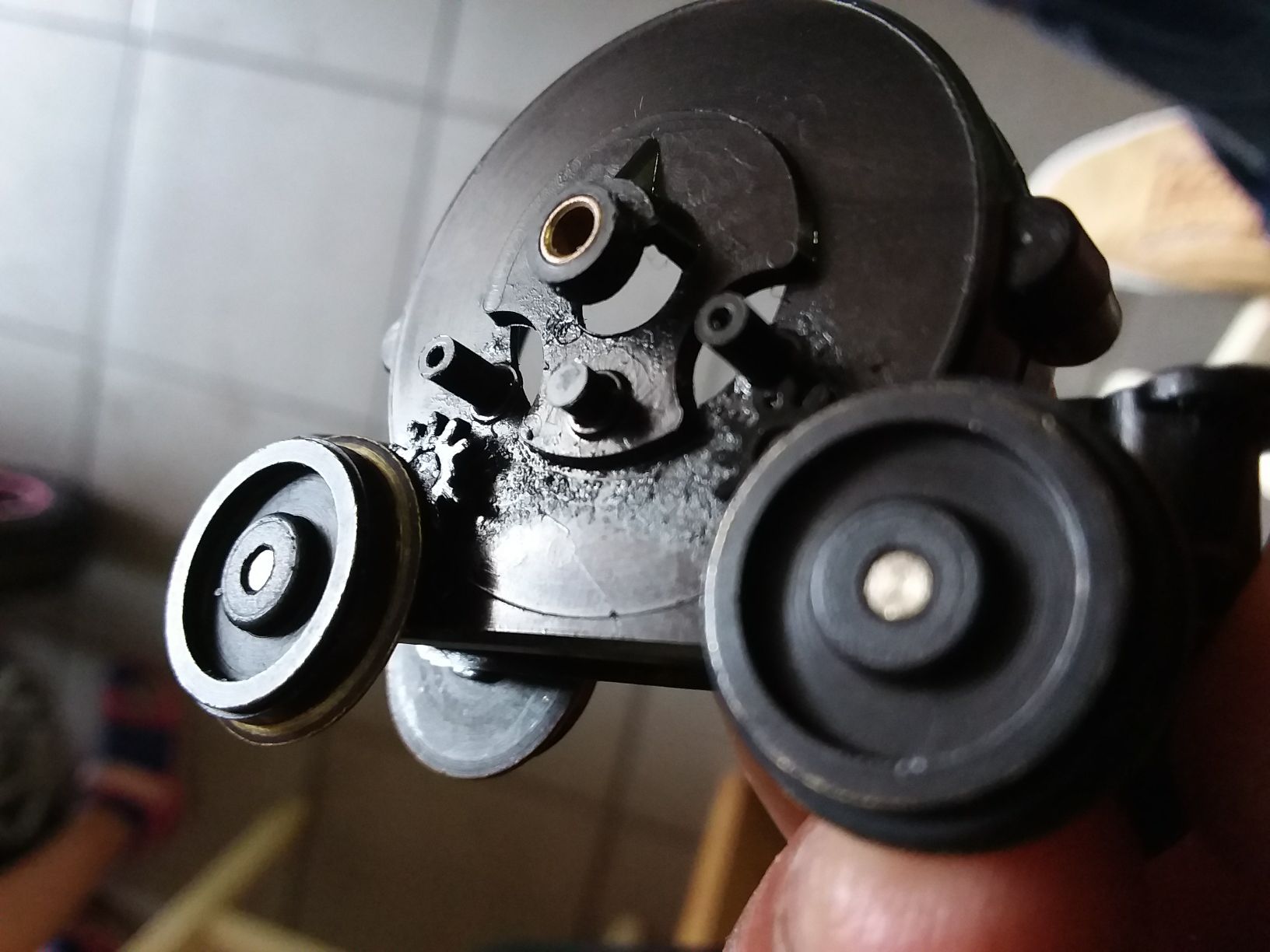

Buongiorno, mi sapreste dire come rimuovere le ruote in questione?
20200516_124149_compress55.jpg [ 156.82 KiB | Osservato 2615 volte ]
 Oggetto del messaggio: Re: Rimozione ruote motrici motore G
MessaggioInviato: sabato 16 maggio 2020, 13:15
Messaggi: 1656
Prendi un cacciavite a taglio piatto, largo circa 4-5 mm, lo infili tra la ruota con l'ingranaggio ed il corpo motore.
Ruoti delicatamente il cacciavite in modo da fare leva tra ingranaggio e corpo, ruotando di volta in volta la riuota per non premere sempre nello stesso punto.
La ruota si sfilerà senza difficoltà.
Prima di smontare le ruote, prendi con un calibro la distanza tra le facce interne ed annotala. Ti sarà indispensabile al rimontaggio, altrimenti il malfunzionamento del motore è assicurato.
Guido

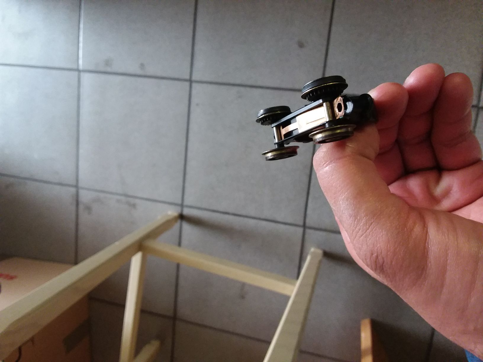

Devo togliere quest'ultimo ingranaggio ma non riesco senza togliere le Ruote! Oppure c'è un modo di rimuovere ingranaggio senza rimuovere le Ruote?
20200516_151735_compress98.jpg [ 159.51 KiB | Osservato 2550 volte ]
MessaggioInviato: sabato 16 maggio 2020, 14:47
Messaggi: 1656
Solitamente con un po' di pazienza, si riescono a sfilare gli ingranaggi senza smontare le ruote. Il tuo che è già rotto poi non crea problema se si rompe ulteriormente mentre lo tiri via. Dovrai prestare attenzione a quando metterai su quello nuovo.
In ogni caso, ripeto, con un po' di attenzione si fa senza tirar via le ruote. Spingi più che puoi la ruota opposta a quella con gli ingranaggi, in modo da avere più spazio tra ingranaggio e motore mentre tiri via o rimetti l'ingranaggino nuovo.
Se non riesci a infilare il nuovo ingranaggio, allora puoi pensare di sfilare leggermente la ruota con ingranaggio, ma senza tirarla via del tutto.
Mi permetto di darti un consiglio, dato che il motore l'hai già completamente smontato. Pulisci approfonditamente il corpo motore, togli via tutte quelle tracce di unto e grasso che 80 su 100 sono la causa che ha fatto rompere i denti dell'ingranaggio.
I motori G ed i relativi ingranaggi sono stampati in resina acetalica, una particolare plastica autolubrificante che non ha bisogno di ulteriore lubrificazione, che anzi, molto spesso è dannosa. La lubrificazione deve limitarsi con una goccia di grasso, alle sedi dell'alberino del rotore, dove generalmente c'è una boccolina in bronzo. Quella dietro è molto evidente nella tua foto.

Grazie! Ho fatto esattamente come mi hai detto tu e sono riuscito senza smontare le ruote!
