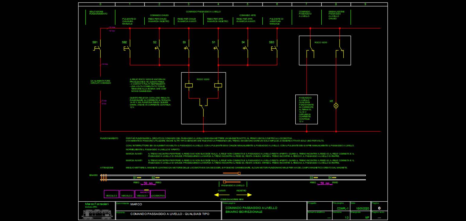

Visto che non è venuta una schifezza illeggibile, ecco qui lo schema per comandare i passaggi a livello.
Volendo ci sono anche gli originali in DWG 2018 e PDF.
COMPL-1-JPG.jpg [ 95.55 KiB | Osservato 1828 volte ]

Spettacolo grazie Marco! Ora il problema sta nel mettere in pratica il tuo progetto. Prima però devo studiarlo. Grazie ancora!
