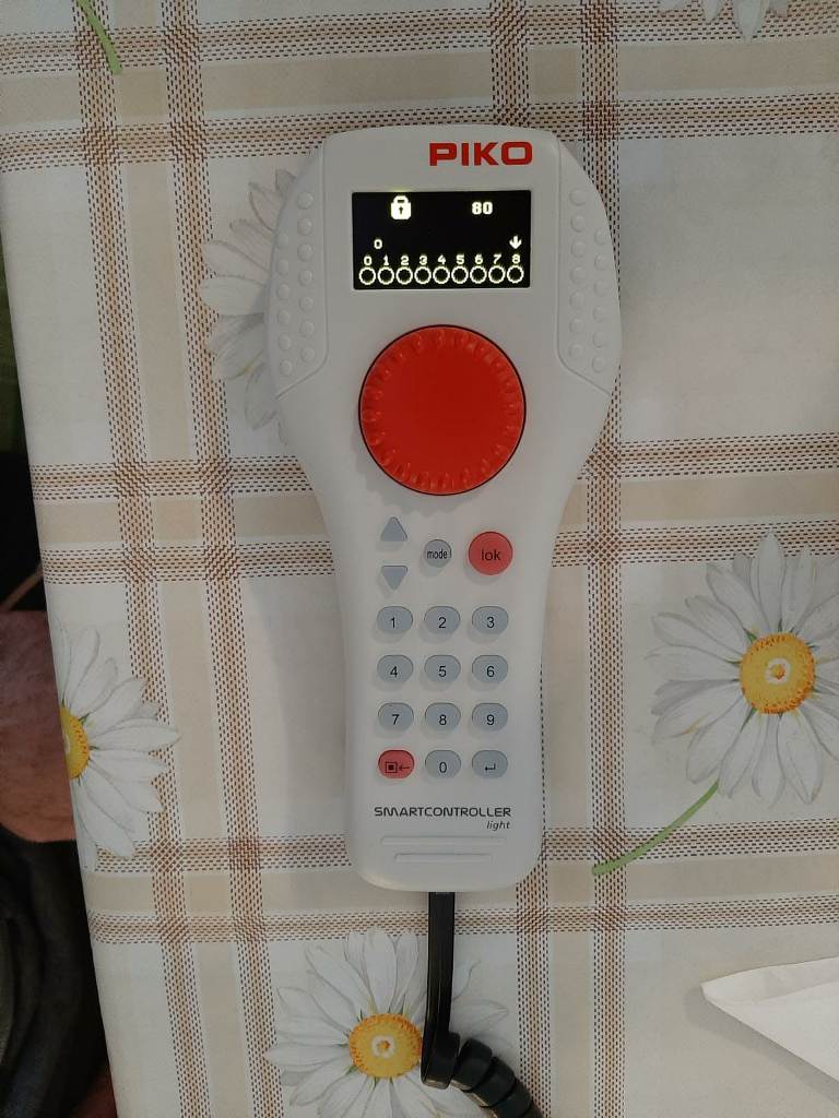

Buongiorno.
Un piccolo problema.
Ho "ereditato" uno Smartcontroller della Piko (55016).
Funziona bene ... ma appare un simbolo con il lucchetto.
Che roba è, a cosa serve, come si fa a togliere.
Grazie.
allego una foto
Piko.jpg [ 103.24 KiB | Osservato 3899 volte ]

Ciao,
involontariamente è stato bloccato qualcosa adesso non ricordo come sbloccarlo ci penso e se non risponde nessuno ci risentiamo.
Mario

Allora la sequenza dei tasti per sbloccare il comando è:Schiacciare il tasto "mode" poi "0" e dovrebbe sbloccarsi. Prova.
Mario

Messaggi: 63
Mario......sei un GRANDE !!!!!!!
Grazie 1.000 !
Andrea 61
