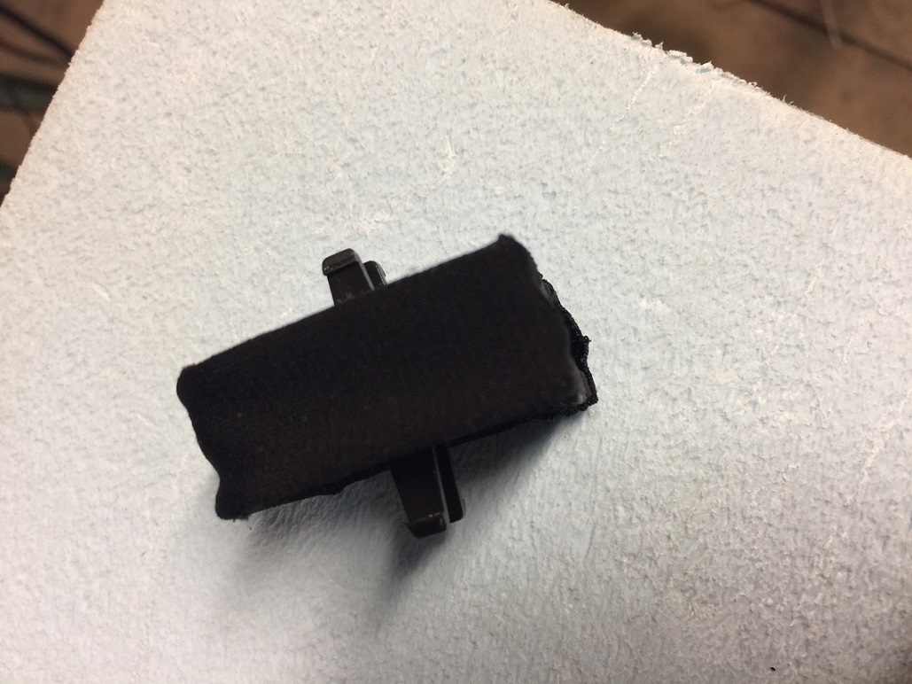

Particolare del nuovo mantice costruito sulle testate. Il raggio di curvatura ammesso è al massimo 48 cm.
