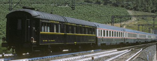

E' una mia "fissa" ... la WR ex CIWL
gen03-WRCIWL2.jpg [ 179.06 KiB | Osservato 8317 volte ]
Mi pare sul catalogo ACME ci sia da diversi anni la WR "Breda" (50999) ma non è precisamente quella a cui penso.
Pirata, LS Models ... chi potrebbe realizzarla?

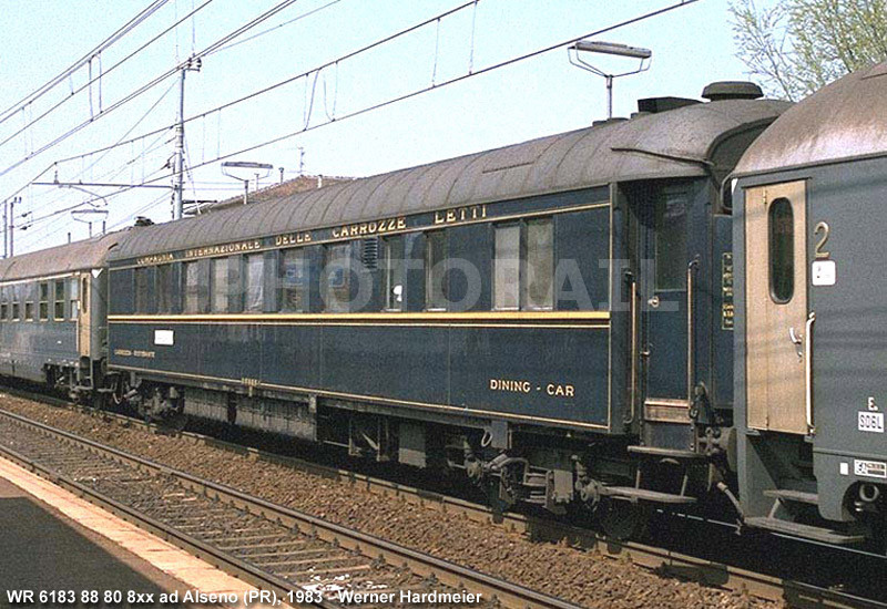

Domanda rivolta a chi segue più di me (ammetto la mia ignoranza in materia ...) i programmi dei costruttori .
gcciwl2.jpg [ 81.85 KiB | Osservato 8315 volte ]
wr_ciw10.jpg [ 116.21 KiB | Osservato 8317 volte ]

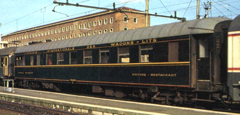

gcciwl.jpg [ 52.56 KiB | Osservato 8317 volte ]

quando sono stati applicati gli intercomunicanti tubolari?
ho avuto il modello 2594 della RR MD ed ero particolarmente affezionato perché nel 1979 da roma a firenze
su un treno, con ancora in composizione di "carenatone" alcune col filetto rosso, ho avuto occasione di andare a comprarci
delle bevande ...e poi tornare nella mia carrozza.......mi sembra di ricordare che l'arredo era bianco, o chiaro
e le poltrone rosso "tradizionale", la carrozza non era illuminata ma il transito ammesso (era pomeriggio inoltrato e le luci erano spente)
non c'era nessuno cliente e tre persone stavano parlando: 2 camerieri e una persona in abito scuro e accolsero la mia richiesta di bibite.
altre occasioni sistematiche, la mattina, pendolare, il mio treno entrava in fi smn,
il treno, tutto ardesia con la Nostra Carrozza usciva, carrelli MD...ma a me SEMBRA di ricordare con interc. a mantice.
pertanto: quando furono applicati quelli tubolari?
grazie....e come guardavo la "diagonale rossa" della ex immatricolazione!
daniele
 Oggetto del messaggio: Re: WR ex CIWL intercomunicante tubolare e carrelli Minden M
MessaggioInviato: lunedì 6 marzo 2017, 19:44
Messaggi: 762
I bourrelets (o tubolari) sono stati applicati all'inizio degli anni '70 ma non a tutte le CIWL WR 1925.
Altre modifiche furono i carrelli MD per le carrozze destinate alla velocità max di 180 Km/h (contrassegnate fino al 1977 da un sottile filetto rosso alla base della cassa).
Inoltre, dal 1965 le carrozze circolanti in Italia furono dotate di condizionatori Stone che comportarono finestrini non apribili e senza deflettori (presenti invece, erroneamente, sulla WR 2971 con marcatura UIC RR) nonché la presenza di griglie su ambo i lati all'altezza dei finestrini e un maggior numero di casse batterie nel sottocassa (anche questi particolari non sono stati riprodotti sul suddetto modello RR).
L'originale scritta "Compagnie Internationale des Wagons Lits et des Grands Express Européens" (e corrispondente in italiano) fu contratta in "Compagnie Internationale des Wagons Lits" (e corrispondente in italiano); infine, le scritte "Dining car" "Carrozza Ristorante" (ecc.) alla fine degli anni '70 passarono in una posizione più vicina al margine inferiore della cassa.
Cordiali saluti.
