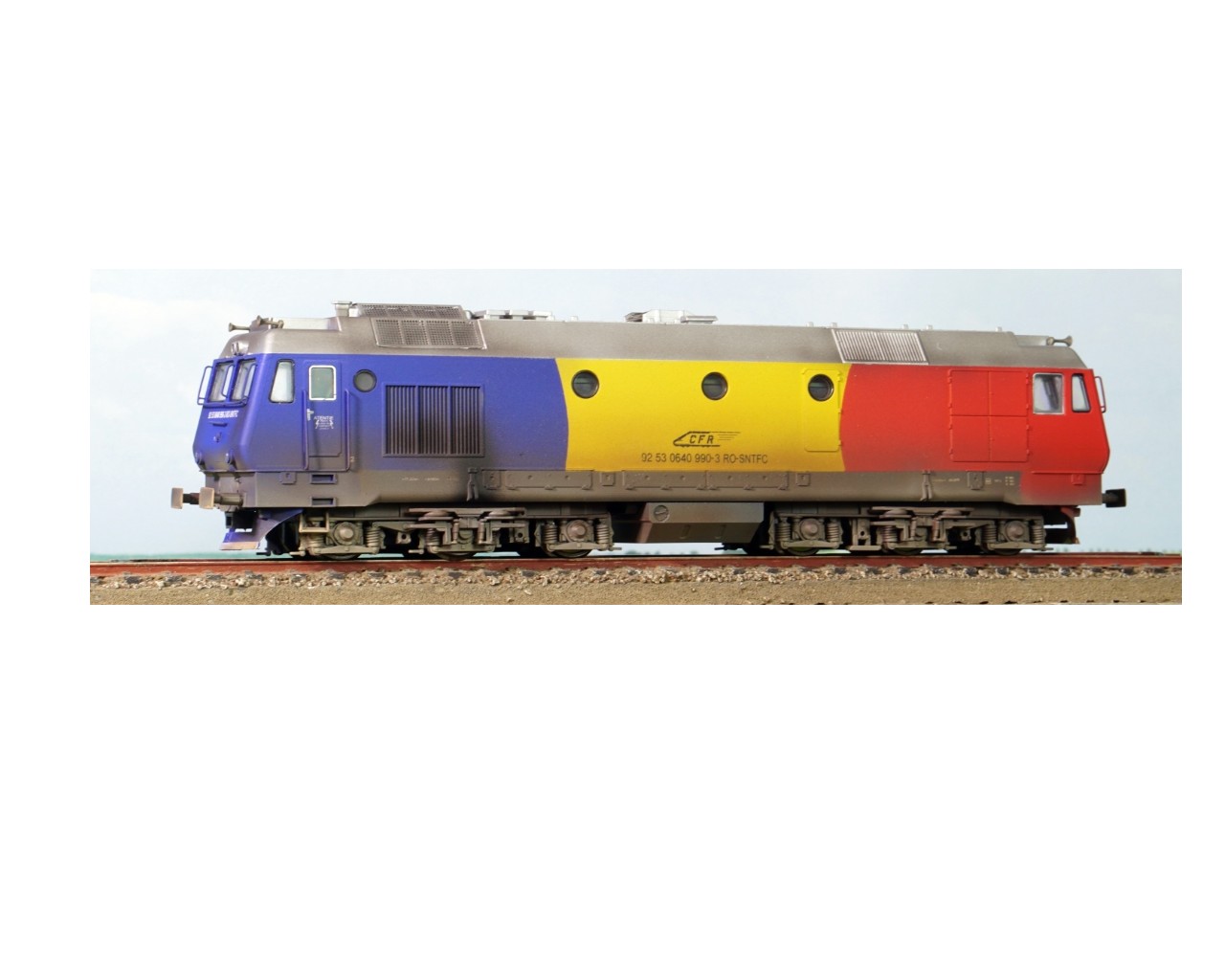

Buongiorno.
Come ho sintetizzato nel titolo, ho una loco digitale + sound con ESU v5.
Ho voluto modificare la CV e sostituire il classico 3 con un altro indirizzo: molto probabilmente avrò
toccato qualche cosa che non avrei dovuto;
morale: il modello (che allego in foto) assolve ai suoi compiti
di sound, fischi vari e luci ..... ma non va.
Ho provato anche in analogico ..... uguale !!!
Qualcuno ha qualche consiglio, per favore ?
Grazie.
Amy
CFR.jpg [ 103.75 KiB | Osservato 3004 volte ]

Ma un reset cv8=8?

Buongiorno Zampa, grazie del consiglio..... ma è la prima cosa che ho fatto.
Come conseguenza ovvia, si è ristabilita la CV 3, ma il risultato non cambia:
funziona perfettamente tutto...tranne il movimento, nè digitale nè analogico.

Aprila e controlla che i cablaggi siano a posto, nello specifico quelli che vanno al motore.
Riesci a leggere le CV?

Metti a 0 la cv19 anche se visto che hai fatto reset non credo servirà.

OK grazie.
Le CV le legge.
Proverò con CV 19 a 0.

Buongiorno.
Allora: ho un altro locomotore della stessa famiglia ed ho provato ad
invertire i decoder.
Come risultato, la loco che non andava adesso va e quella che andava adesso non va.
Quindi, deduco, non è un problema di cablaggio o, come pensavo, di motore KO, ma è
proprio il decoder ESU che non manda l'impulso al motore ...e pensare che il modello
è nuovissimo... ma dal negoziante andava bene.
Meno male che è in garanzia....
Buona serata a tutti.
Amy

Fai la prova che chiude il cerchio: prova il decoder Esu che da problemi sulla loco che funziona... e vedi che succede.

OK E656: come dicevo, è proprio quello che fatto.
Invertendo i due decoder, la loco che andava...non va e quella che non andava....va !
Quindi, desumo, non è un problema di motore o di cablaggi, ma un problema di ESU V5
che, chissà perchè, non vuole dare corrente al motore.
Succede, non credo di essere l'unico: confido nella garanzia.
Amy

Ti conviene mettere un decoder con corrente di motore più elevata.
Ho trovato spesso sugli ESU i mosfet di controllo del motore bruciati...
poiché tutti hanno la protezione di corrente mi rimane il forte sospetto che i decoder lavorino con una correne troppo vicina alla massima
e per dissipazione muoiono i mosfet di controllo motore.
I parametri elettrici (dati di targa) sono importantissimi (anche un phon o un minipiner li hanno indicati)
però ESU non li indica neanche sul libretto di istruzioni il che porta a questi rischi.
Diciamo che decoder che erogano una corrente continuativa tra 0,65 e 0,75 A per il motore....è risicata per vari modelli.

Ma ESU monta componenti tirati per il collo ? :shock:
Ho montato Laisdcc su due mie 103 Roco col motorone che ciuccia come una bestia e hanno girato per ore sulle lunghe rampe del 3% del mio pastico con treni pesanti e sennza il minimo problema... :wink: :mrgreen:

difatti, non credo sia un problema di assorbimento....può essere che un decoder sia difettoso, anche se nuovo...a me è successo varie volte...
