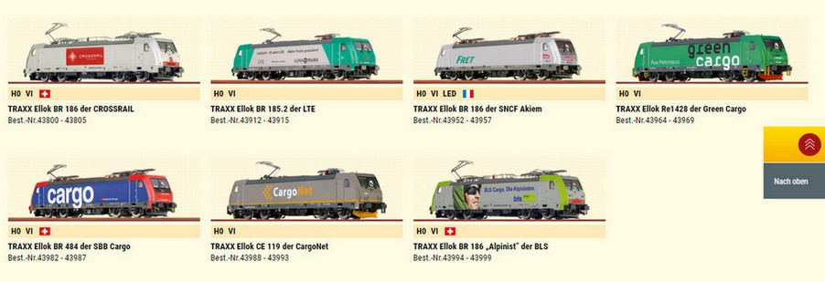

il motore della tua Re 482 volevi dire..........
il programma traxx brawa non e' piu molto ricco come un paio di anni fa, cmq ci sono ancora diverse macchine in catalogo (comprese 2 versioni della presunta Re 484, una DC e una AC).
il motore ordinalo da qualsiasi altra traxx tanto sono tutti uguali.

Il problema è proprio quello: hanno tutte lo stesso motore e risulta esaurito...
L'unica speranza mi sa che è quella che un negoziante ce l'abbia in giro...

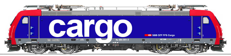

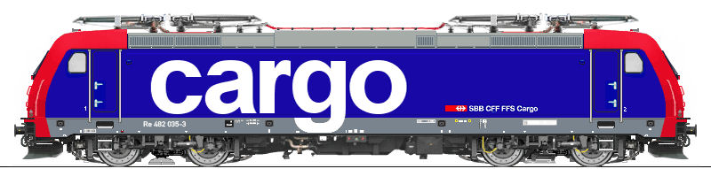

Ciao 2+2 buongiorno,
ti ringrazio per la foto postata anche se conosco molto bene sia il modello, sia la macchina reale.
Confermo quanto detto sopra, Brawa non ha mai fatto una Re 484! o meglio ha fatto un tentativo riuscito molto male a differenza di tutte le altre traxx che sono uno spettacolo.
La presunta Re 484 (TRAXX F 140 MS) in tuo possesso non e' altro che un cambio decals della gia esistente (dal 2014) Re 482 (TRAXX F140 AC2).
La cosa fuori dal mondo e' che quando un paio di anni fa hanno messo in catalogo la Re 484 SBBC avevano gia diverse TRAXX F 140 MS corrispondenti alla Re 484 e invece per chissa quale ragione misteriosa hanno fatto questa cappellata. (vedi foto allegate)
Confermo quanto dice l'utonto sul servizio ricambi Brawa (uno dei migliori), prova a scrivergli una mail prima di fare l'ordine e vedi cosa ti dicono.

Accidenti, vedo regolarmente entrambe le macchine ma non ci avevo mai fatto a caso che il modello è completamente sbagliato nella parte superiore :shock:
