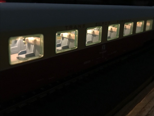

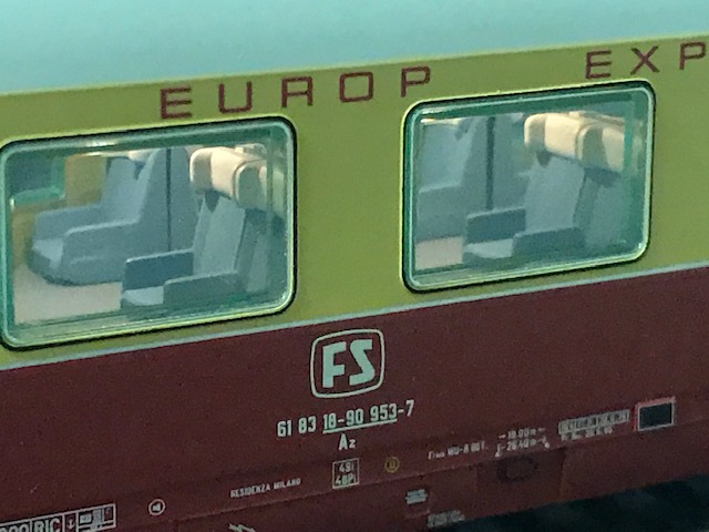

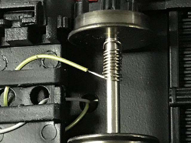

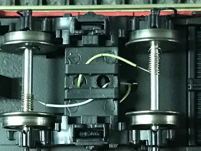

Ciao a tutti,
Scusate se riprendo questo argomento un po' vecchio.
Anch'io ho illuminato recentemente le carrozze del TEE Mediolanum di ACME. Dopo svariati tentativi infruttuosi di farmi delle strisce di LED autocostruite, ho finito per cedere e utilizzare delle strisce di LED commerciali con decoder incorporato. Alla fine mi sembra che il rapporto qualità-prezzo sia buono, in particolare per gli effetti che si possono ottenere (illuminazione per gruppi, regolazione della luminosità tramite CV, simulazione di lampade difettose, ecc.).
Per quanto riguarda le prese di corrente, all'inizio ho utilizzato quelle di ESU menzionate da Giovanni Mureddu in un messaggio precedente, ma ho trovato che frenavano troppo le carrozze, quindi le ho sostituite con la soluzione che vedete nelle foto allegate: un filo sottile massiccio arrotolato intorno agli assi. Questo permette di captare due poli per carrello, e l'attrito è praticamente trascurabile.
Saluti a tutti dal'igloo! :wink:
Pablo

Questa cosa del filo arrotolato lo vista fare spesso dagli americani e dai francesi ... una soluzione efficace ed economica, ha un solo aspetto negativo: dovendo fare manutenzione agli assi tocca disavvogerlo oppure togliere l'asse e sfilare una ruota.
Il prendere due poli per carrello poi è possibile solo con carrozze (ormai la quasi totalità a dire il vero) che hanno le sedi per gli assi in materiale isolante.
Ma la soluzione tradizionale della lamella (le vendono già pronte) che tocca entrambi gli assi (orientati allo stesso modo) del carrello l'hai valutata? Stesso attrito e stessi punti di presa corrente (solo disposti diversamente).

La ragione principale per cui preferisco il filo arrotolato è che con le lamelle si può prendere soltanto un polo per carrello, il che compromette l'efficacia della captazione. Inoltre, con il filo l'attrito è minore, in quanto bastano due o addirittura un solo avvolgimento, e quindi una minore superficie di contatto, per assicurare una captazione affidabile.
Anch'io temevo complicazioni per togliere gli assi quando bisogna fare manutenzione, ma nella pratica ho visto che srotolare e poi riavvolgere il filo è semplicissimo, soprattutto tenendo conto che basta avvolgerlo una o due volte (non è necessario avvolgerlo una decina di volte, come nelle mie foto).
Ormai, quando compro una carrozza che viene con le lamelle, le sostituisco sistematicamente con il filo.
Perdona ma non condivido tutto questo vantaggio:
- su una carrozza a a carrelli con le lamelle hai due ruote per polo entrambe sullo stesso carrello, col tuo sistema sempre due ruote per polo ma su carrelli diversi ... direi equivalente anche per il passo elettrico;
- l'attrito dipende dalla superficie di contatto, dalla velocità di scorrimento e dalla pressione ... sia con la lamella che col tuo sistema la velocità di rotazione dell'asse è la stessa mentre la superfice di contatto della lamella è determinata dalla sua larghezza e limitata dalla curvatura dell'asse e la pressione puo essere regolata .... nel tuo caso sono tutti indeterminati (tipo del filo, spire, serraggio ...).
per la lamella
contro: costo, reperimento, installazione
pro: sistematicità, facilità di manutenzione
per il filo :
contro: variabilità della soluzione, difficoltà di manutenzione e pulizia
pro: costo quasi nullo, semplicità di montaggio
Prendere la corrente con due poli per carrello non è equivalente a un polo per carrello, anche se il numero totale di ruote che prendono corrente è lo stesso. Per esempio, se c'è un tratto di binario isolato/sporco di lunghezza pari a uno dei carrelli, con un polo per carrello le luci si spegneranno al passaggio dei carrelli per tale tratto; questo non succederà se si hanno due poli per carrello, perché l'altro carrello provvederà a chiudere il circuito, a meno che il tratto isolato/sporco sia lungo quanto la carrozza.

Non hai torto (ma io non ne ho avuto mai bisogno finora) ... meglio di tutto però asse isolato al centro e due lamelle per ogni semiasse: 4 punti di presa di corrente per carrello.
Per me, la soluzione migliore in assoluto è quella di Roco, con asse isolato al centro e presa di corrente dalle punte degli assi. Così non solo la captazione è perfetta, ma anche l'attrito diminuisce invece di aumentare. Non capisco come mai non lo utilizzino tutti i fabbricanti questo metodo geniale.

Ovviamente... ma qui si parlava di mettere le prese di corrente su rotabili NON predisposti.
Ma, visto che ormai siamo OT, mi chiedo perché Roco, sui modelli con il "fantastico sistema", si ostina a montare assi isolati da un lato anziché quelli, a catalogo, isolati al centro... non solo si vanifica in parte la bontà della presa di corrente ma si obbliga anche a fare molta attenzione al verso dovendoli smontare/rimontare.
