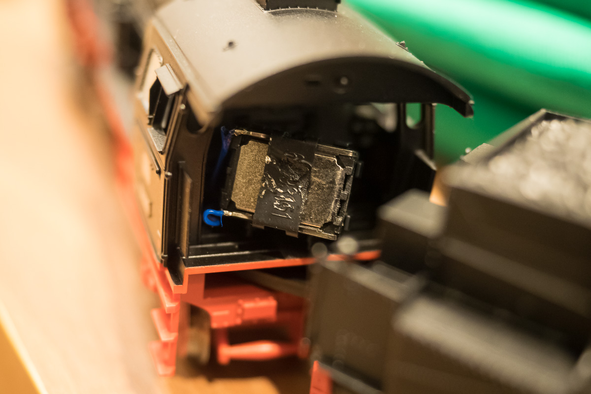

Ciao. Nel filmato si vede bene l'altoparlante tondo di cui ci hai già detto.
La mia ipotesi è che Roco per lo start set da me acquistato sia partita da rimanenze del modello senza sound ed abbia sviluppato un diverso tipo di altoparlante di forma cubica.
Nel mio esemplare si è staccato e probabilmente è ruotato di 90°. La faccia che si vede è parzialmente color metallo mentre nelle foto recuperate da Andrea è tutta nera.
Anzi sulla fascia nera centrale si intravvedono i residui del collante che non ha fatto bene il suo compito...
Vediamo che cosa mi propone il venditore, altrimenti non vedo enormi problemi a sistemare la cosa.

Occhio che la faccia metallica è quella che emette il suono ... vedi tu come e dove incollarlo ma quella faccia deve essere libera e orientata verso l'esterno.

Però così il filo blu superiore è in bella vista.

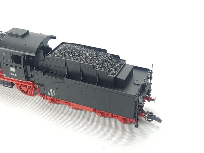

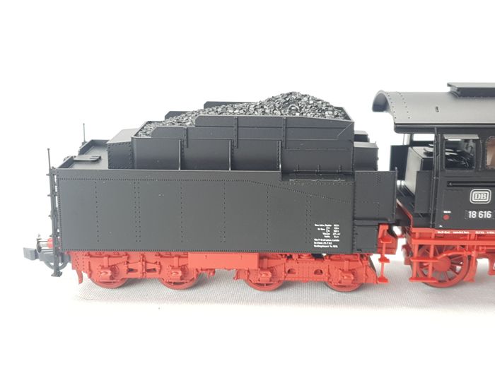

A questo punto: le foto recuperate da Andrea sono veritiere o ritoccate da Roco?
Perché in quelle immagini la faccia posteriore del cubo è tutta nera opaca...

Puoi anche metterlo con la faccia metallica verso il forno MA ben distaccata da questo (altrimenti non vibra oppure ronza) ... ovvero col fondo cassa a filo del bordo cabina.
In alternativa con un pennarello nero puoi ripassare le parti metalliche è i fili.

Grazie: ottimi suggerimenti di cui terrò conto se il venditore non dovesse propormi una sostituzione...

come ti capsco.... ricordi, era successo anche a me con la prima Allegra... Quando andai a Monaco nel 1988 da Lok-14 a fare incetta di Bemo il negoziante testò con attenzione 5 Kroko sul suo circuito prima di darmene uno.. che funziona ancora benissimo. Purtroppo oggi questa pratica di testare quello che stai vendendo è desueta.... altrimenti si sarebbero accorti di quel pezzo a penzoloni :shock: e se glielo rispedisci ti costa 15 euri... :evil: Forse con pochina di attenzione, un pennellino 01, nero opaco, una microgoccia di colla a contatto e due macchinisti che si godono la brezza risolvi il problema :D . E poi dicono che la Bemo ..... :mrgreen:
