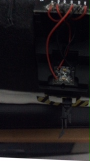

Salve a tutti, un aiuto.....mi si è bruciato un led rosso di una 656 Hornby e vorrei sostituirlo. Che tipo di led devo comprare? E soprattutto dove reperirlo?

Quale 656?
Hai verificato che sia un led e non una lampadina.
E poi vai a sapere quale modello di led, fra i centinaia possibili, c'è montato.
In ogni caso c'è un negozio della città metropolitana di Bologna che ha quei ricambi, ovvero altri utilizzabili in qualche modo.

Grazie per le risposte. Questo è il led....

Ciao,
Dovrebbe essere un Led SMD 603. Sostituirlo è una operazione da 10 minuti. Devi controllare bene la polarità, videndo dove è il positivo associato al filo rosso ed il negativo (la foto è un po' sfocata, sembrerebbe, condizionale d'obbligo, che i positivi siano a sinistra dei led ed i negativia destra, quarda bene il circuito stampato però).
Normalmente uso un taglierino ben affilato per rimuovere il vecchio. Quando monti il nuovo, nella faccia opposta al led (quella non visibile quando è montato) noterai un triangolino che è una freccia in realtà che indica la polarità. La base della freccia indica il positivo, la punta opposta alla base il negativo. Dovrai saldare il nuovo led rispettando questa polarità, altrimenti non si accenderà.

Perfetto grazie......
