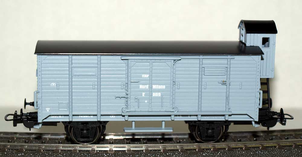

Buongiorno, avendo trovato le immagini questo modello Piko (95335) riproducente un carro merci nella livrea delle Ferrovie Nord Milano in epoca II, chiedo se materiale rotabile di detta amministrazione abbia realmente mai circolato in composizione con altri carri sulla rete nazionale.
2288779_origFNM.jpg [ 48.8 KiB | Osservato 3594 volte ]

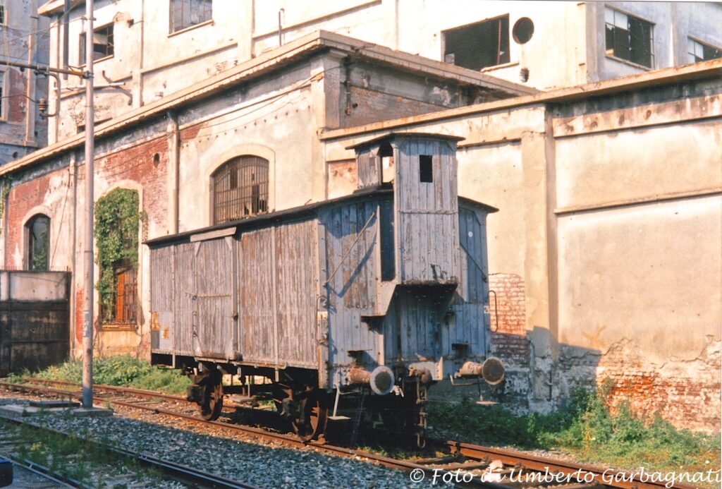

mammut ha scritto:
Anche se il carro in questione è un "FNM" tirato per le orecchie
purtroppo è veramente troppo tirato per le orecchie, è una semplice ricoloritura di un carro DB
( foto presa dalla rete, autore Umberto Garbagnati)
FNM-Ef_0674-dellanno-1879-1024x693.jpg [ 151.84 KiB | Osservato 3276 volte ]

Il carro Piko è un ex G10 delle DRG, poi DB, DR, ecc....

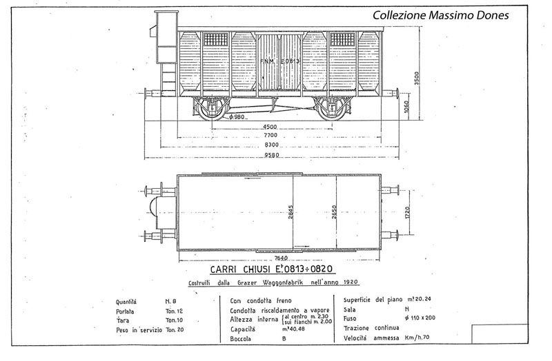

Il carro reale delle FNM che dovrebbe riprodurre, appartiene alla serie Ef da 813 a 820, differente da quello leggermente più corto indicato in fotografia da Licio (serie Ef da 600 a 714) e del quale esistono ancora due esemplari: uno al Museo del Lavoro di Saronno ed uno al Safre.
In effetti, controllando le misure (passo, lunghezza, area di carico, ecc....) il carro FNM realizzato da Piko è praticamente un G10 fatto costruire dalle FNM nel 1920 dalla Grazer Waggonfabrik. Sono discordi le boccole, che sul carro FNM erano a strisciamento, la garetta (non era a punta sulle FNM) e qualche particolare sulla cassa. Inesistente sul carro FNM la grossa pedana in prossimità del portellone.

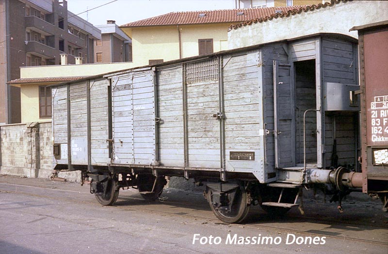

A partire da una certa data (che non ho trovato), alcuni di questi carri sono stati trasformati con la garitta bassa.
Nell'immagine scattata a Saronno a metà degli anni '80 il carro ex Ef 815 riclassificato FNM 42 64 111 6 815-3.
max_negativi_795.jpg [ 119.02 KiB | Osservato 3150 volte ]
