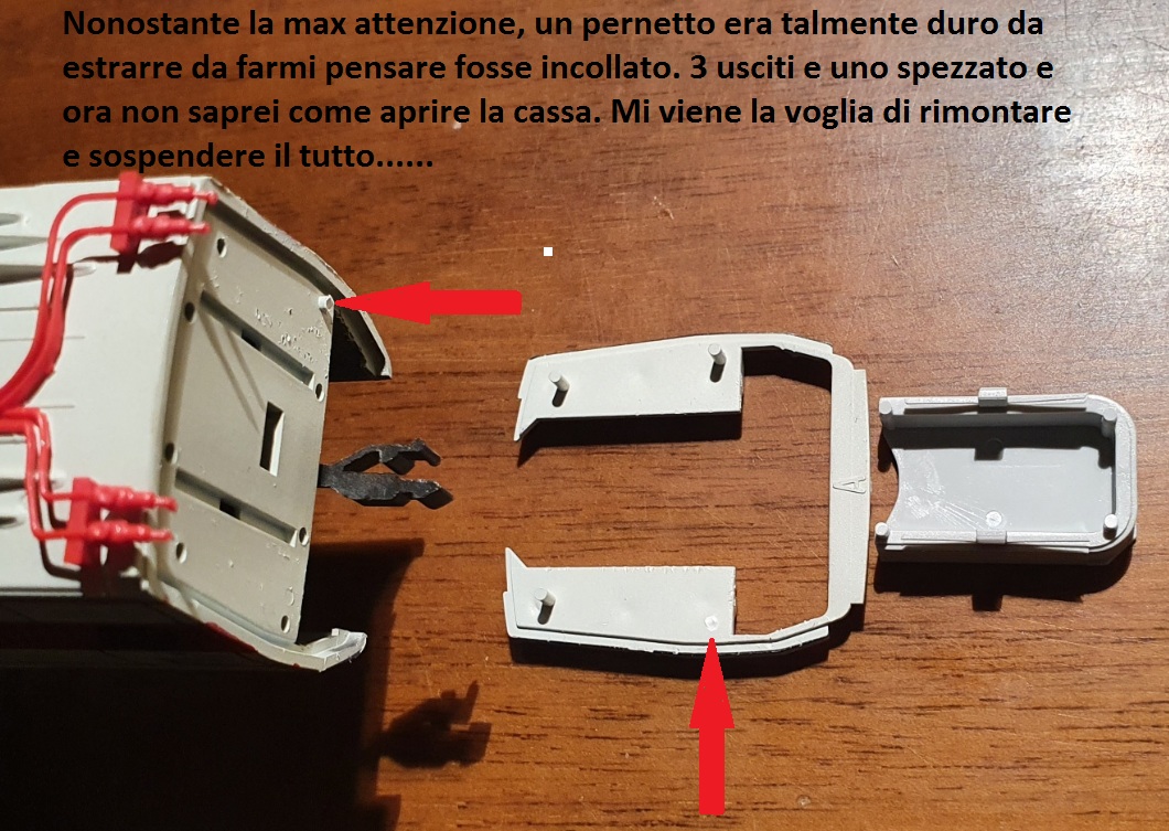

Ok grazie...nel frattempo invio su forum la foto di ciò che mi è successo.
 Oggetto del messaggio: Re: LIMA ETR 480 art. L149701
MessaggioInviato: mercoledì 17 febbraio 2021, 15:29
Iscritto il: domenica 3 gennaio 2010, 22:20
Messaggi: 414
Att. Celioth. Come da accordi....
ETR 480 LIMA.jpg [ 295.09 KiB | Osservato 2629 volte ]
