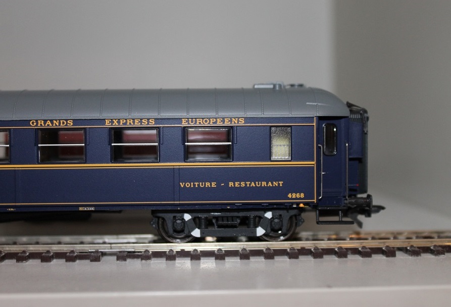

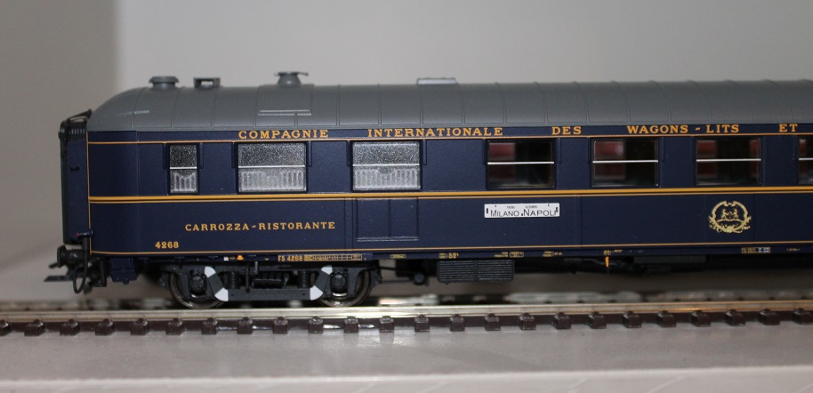

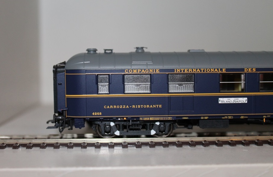

Foto ravvicinate della Beda LS Models da scaricare per comparazioni. Sulla scatola c'è scritto epoca IV. Credevo fosse in epoca III.

 Oggetto del messaggio: Re: LS Models: carrozze CIWL
MessaggioInviato: domenica 27 dicembre 2020, 20:37
Messaggi: 1206
Si tratta di una carrozza in Epoca III, indipendentemente da quello che c'è scritto sulla scatola.
Al massimo può essere della seconda metà degli anni '60, ma di sicuro le scritte sono tipiche dell'Epoca III.

Dopo aver acquistato 2 carrozze letti ed una ristorante LS mi sono però accorto di una "presunta carenza": tutte queste carrozze LS non hanno le cornici dei finestrini verniciate (!).
Non sono sicuro di come debba essere il modello al vero, ma le Rivarossi hanno tutte le cornici dorate e questo rende l'effetto sicuramente migliore, mentre le LS sembrano "scure" al confronto, mancando il rilievo dorato delle cornici.
Domanda: è una mancanza dei modelli LS o Rivarossi ha aggiunto il colore alle cornici dei finestrini?

Nessuno ha info più precise sul discorso delle cornici?
Anche le foto della carrozza ristorante Breda, nei post precedenti, mostrano chiaramente che le cornici dei finestrini NON sono verniciate in color oro.
E' una svista/mancanza di LS ??
MessaggioInviato: domenica 21 febbraio 2021, 23:01
Messaggi: 2237
Località: Breil sur Roya
Non fai prima a cercare le foto delle carrozze vere e giudicare da solo se l'interpretazione di una o altra marca è più corretta? I confronti si fanno tra modello e originale, non tra modello e modello.
A volte per l'aspetto generale è meglio omettere un particolare che sottolinearlo e renderlo troppo visibile.
PS: Tutti carrelli PPs Rivarossi hanno le boccole a olio, sostituite prima della guerra con boccole a rulli. Quindi nella maggior parte dei casi le boccole dei modelli Rivarossi sono errate.
