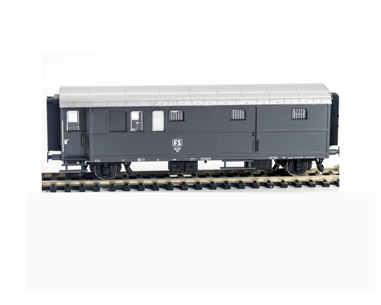

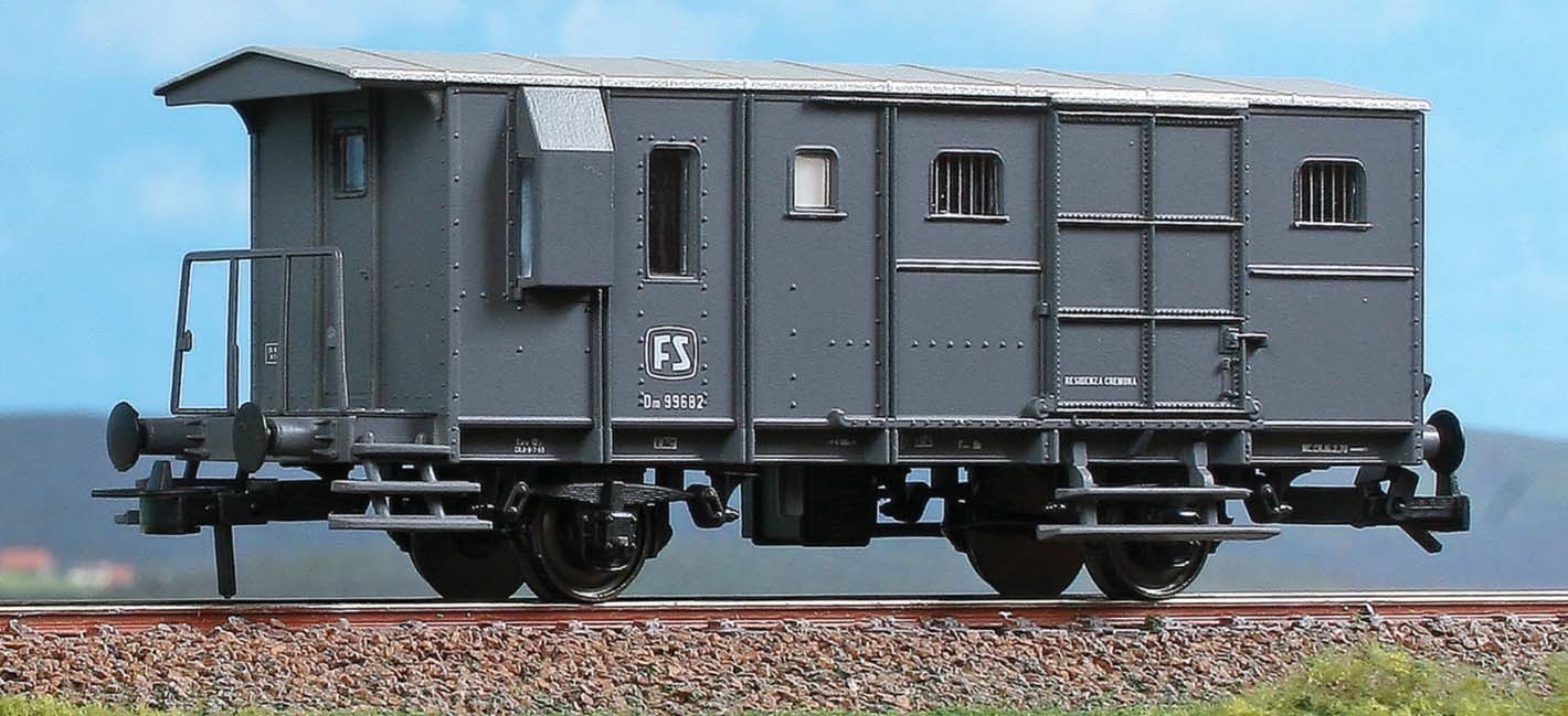

Ho due bagagliai a due assi della ACME (40154) e (50805).
Vorrei aprirli per mettere l'illuminazione, ma ho paura di rompere le fiancate.
Qualcuno ha consigli adeguati ?
Grazie anticipatamente.
Amy

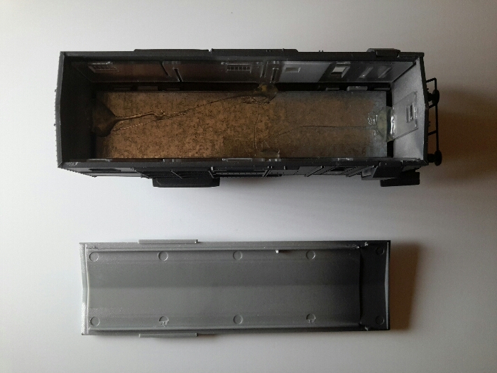

Il Dm ha il tetto leggermente incollato non avendo nessun incastro.
Più complicato l'altro. La carrozzeria (ė un tutt'uno con il tetto) è incastrata al telaio. Sotto, nel telaio, si vedono degli incavi. Infilando un cacciavite si allarga la carrozzeria e con l'utilizzo di schede telefoniche si dovrebbe poter separare la carrozzeria dal telaio. Tuttavia, io non ci sono riuscito in quanto non si riesce a tirar via il telaio (non ci sono appigli per fare forza).
Riccardo

Grazie 1.000 Riccardo.
Dopo quello che mi hai detto ....lascio tutto com'è.
Forse a Settembre, quando vedrò Buonopane, il capo di Acme, al nostro mercatino di Lienz, porgerò a lui la domanda.
