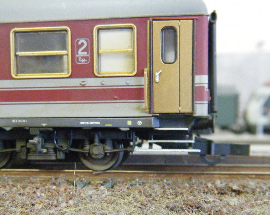

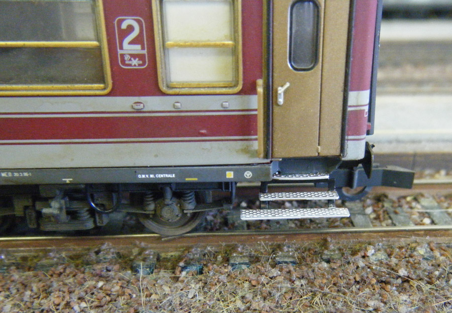

Confermo che le scalette Progetto Modellismo migliorano non poco l'estetica di tale dettaglio.
L'assemblaggio è mediamente difficoltoso, è molto utile una piccola morsa da banco per aiutarsi nelle piegature. I fori del modello non vanno modificati, ma perdono la loro funzione di incastri; le nuove scalette vanno incollate in sede.
Ecco per esempio una carrozza X 1970 dotata di scalette Progetto Modellismo, in questo caso ho utilizzato le scalette progettate per le vetture Self Service (che al vero sono uguali):
22-70 380 [2].jpg [ 213.96 KiB | Osservato 1713 volte ]
