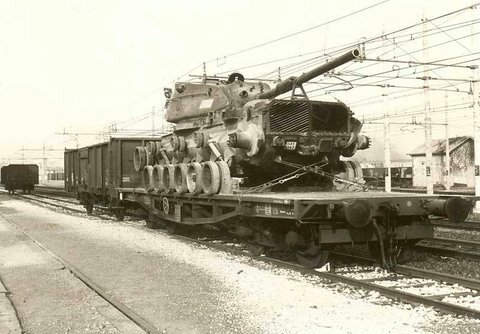

esiste una foto, non ricordo dove l'ho vista, in cui vi è un M60 caricato senza cingoli su di un Rlmmp-t con al seguito un carro E che con molta probabilità trasporta i cingoli del carro M60.
Purtropo questa prassi era elaborata e lunga da eseguire per cui gli M60 non vengono trasportati spesso via ferrovia, al contrario degli altri carri che riecono a mantenere la "sagoma limite".
Per quanto concerne il carico e la portata dei carri ci son foto in cui un Rlmmp-t è caricato con un Lince da 6.3 ton oppure un bel PZH2000 da 60 ton!

Credo tu ti riferisca a questa...trovata tramite Google immagini....

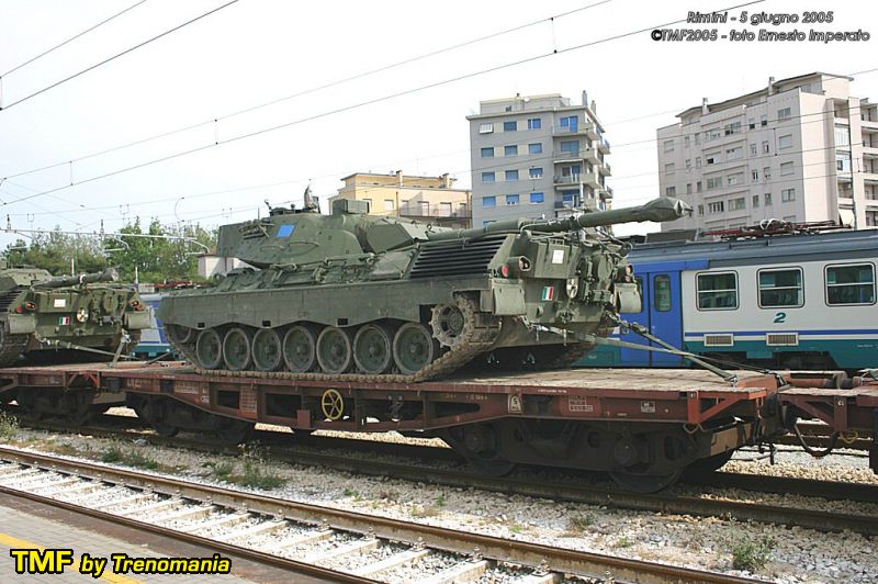

Ritiro su il filetto perchè interessato all'argomento visto che mi piacerebbe allestire un convoglio con trasporto di carri (o obici).
In questa foto del 2005 di Ernesto Imperato
normal_IMG_9136.jpg [ 101.14 KiB | Osservato 5375 volte ]
si vede un Leopard A1 su Carro Rlpps (che poi mi pare uguale a quello nella foto di Crispilot appena sopra)
Ora ... io che non sono così ferrato in carri ... sono andato a cercare cosa si potesse utilizzare per tale trasporto e, cassata l'idea di prendere il bello ma non coerente carro con carrelli a tre assi di Roco, ho trovato la realizzazione artigianale di un carro simile ma sinceramente cercavo qualche cosa di commerciale e di facile reperibilità.
Visto il tempo tiranno in questo periodo c'è chi mi può dire se c'è in "circolazione" qualche cosa di coerente ?
Ciao a tutti
Riccardo

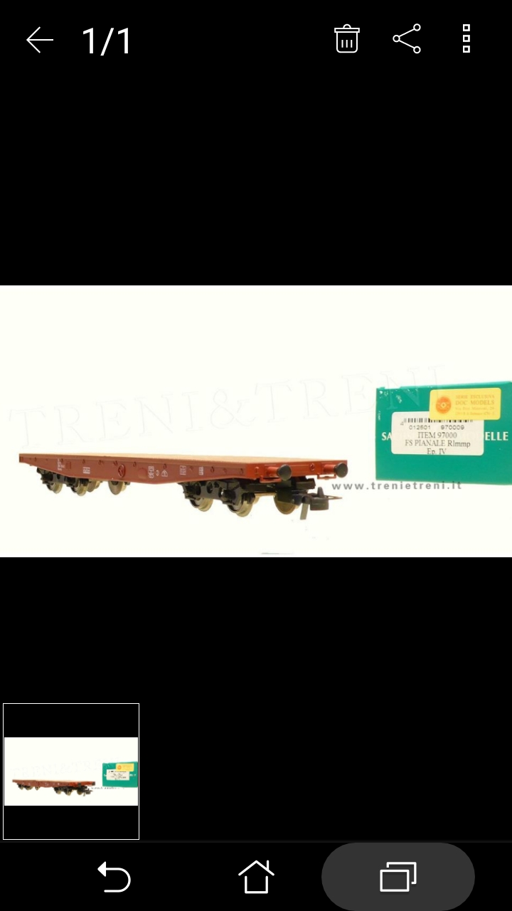

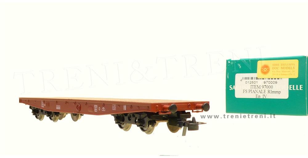

Ecco qui
Screenshot_20171207-120117.jpg [ 96.33 KiB | Osservato 5284 volte ]
3833.jpg [ 30.08 KiB | Osservato 5284 volte ]
 Oggetto del messaggio: Re: Carro pianale FS (?t??) trasporti pesanti non identifica
MessaggioInviato: giovedì 7 dicembre 2017, 12:07
Messaggi: 2829
Pianale Rimmp
