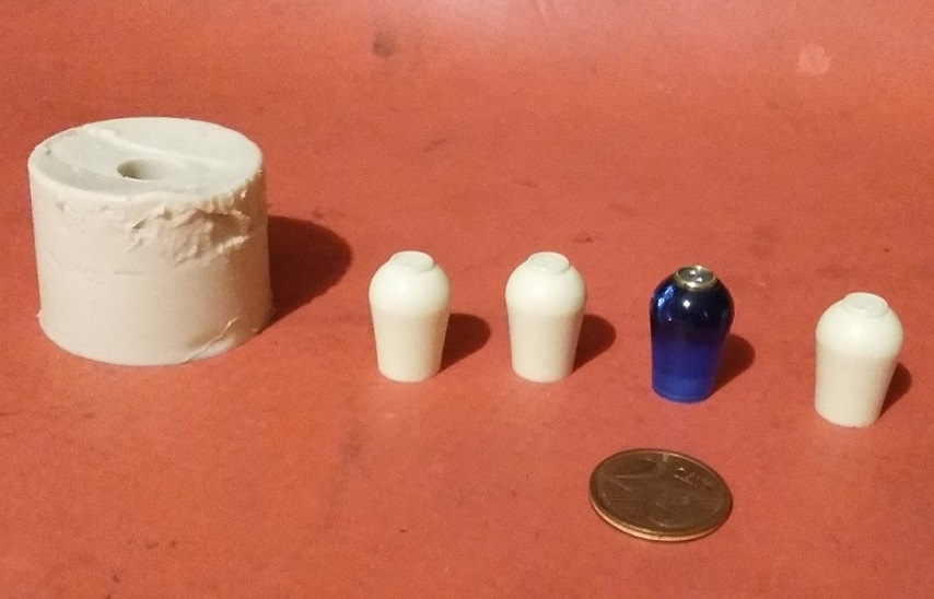

Ciao Nanniag , i miei due cent di contributo , questo è il pezzo più ciccione che ho clonato , stampo e resina Sintafoam della Prochima
il ritiro è di 0,05 / 0,08 mm sul diametro maggiore (12,8 mm il master ) .
resine.jpg [ 137.62 KiB | Osservato 3196 volte ]
Giancarlo

Grazie per gli ulteriori dati. Giancarlo, i tuoi numeri si traducono in un ritiro del 0.6%.
Per certe applicazioni potrebbe non essere trascurabile.
