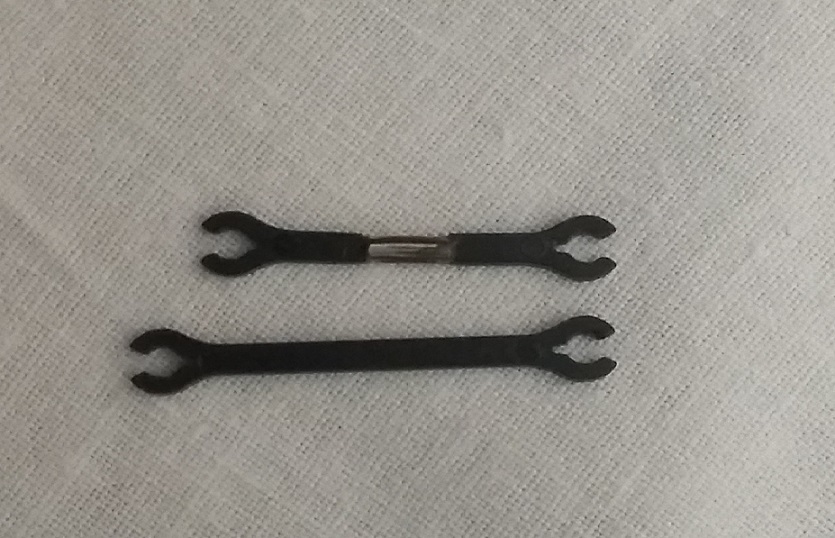

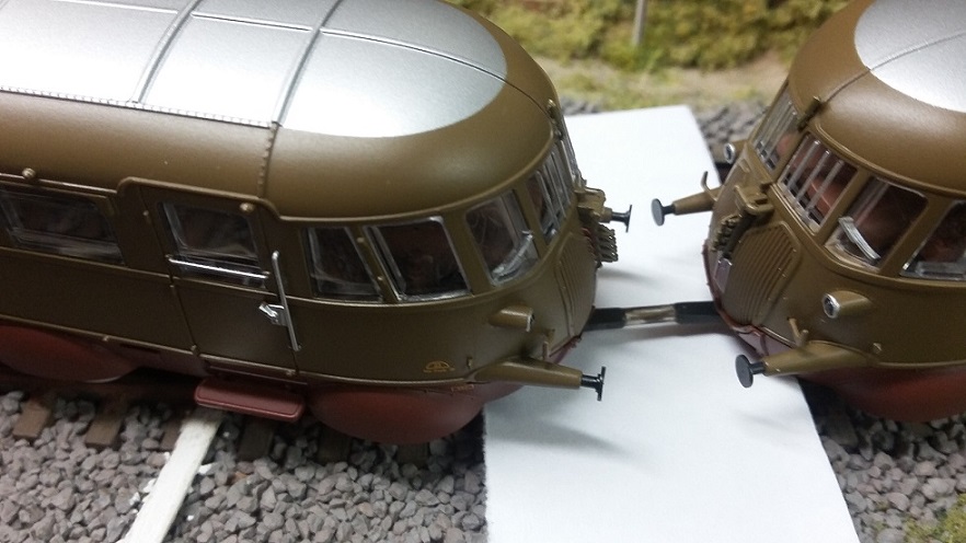

Io ho accorciato di quattro millimetri una barra , tagliandola e riunendo i due pezzi con un capocorda da elettronica , quelli di rame fini di spessore , nessun problema di circolazione anzi , potrei accorciarla ancora di un millimetro per l' uso sul mio plastico ricco di curve strette ….

Grazie, Giancarlo.
Cercherò di realizzare anche io qualcosa di simile, magari con qualcosa a sezione circolare e non piatta.
