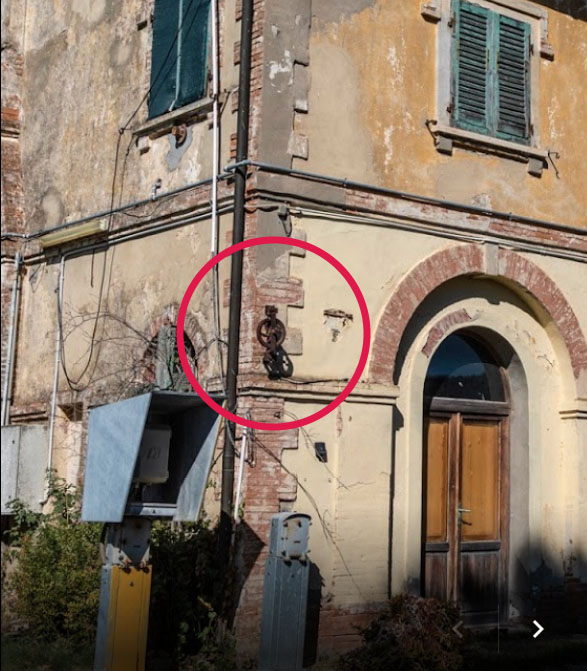

Qualcuno sa a cosa serviva questa specie di carrucola?
Schermata 2021-03-27 a 16.06.20.jpg [ 132.73 KiB | Osservato 3210 volte ]

Serviva guidare il cavo d'acciaio che comandava il segnale di seconda categoria di protezione della stazione al tempo in cui aveva il binario di raddoppio.
Doveva esserci un dispositivo a manovella equilibrate andando via e Ika di salivano in verticale e venivano guidati alle due estremità del fabbricato viaggiatori

Grazie, può darsi che il cavo arrivasse all'altra estremità dove si intravede il comando? (che tra l'altro ora non c'è più).
Schermata 2021-03-27 a 17.56.22.jpg [ 56.36 KiB | Osservato 3091 volte ]

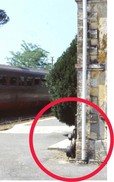

No , c'era un altro apparecchio simile a quello cerchiato anche sull' angolo opposto della stazione , per cui il cavo scendeva in verticale .
Dalla parte di quello cerchiato , il cavo credo fosse interrato .
Mi pare di avere una foto ma devo cercarla …

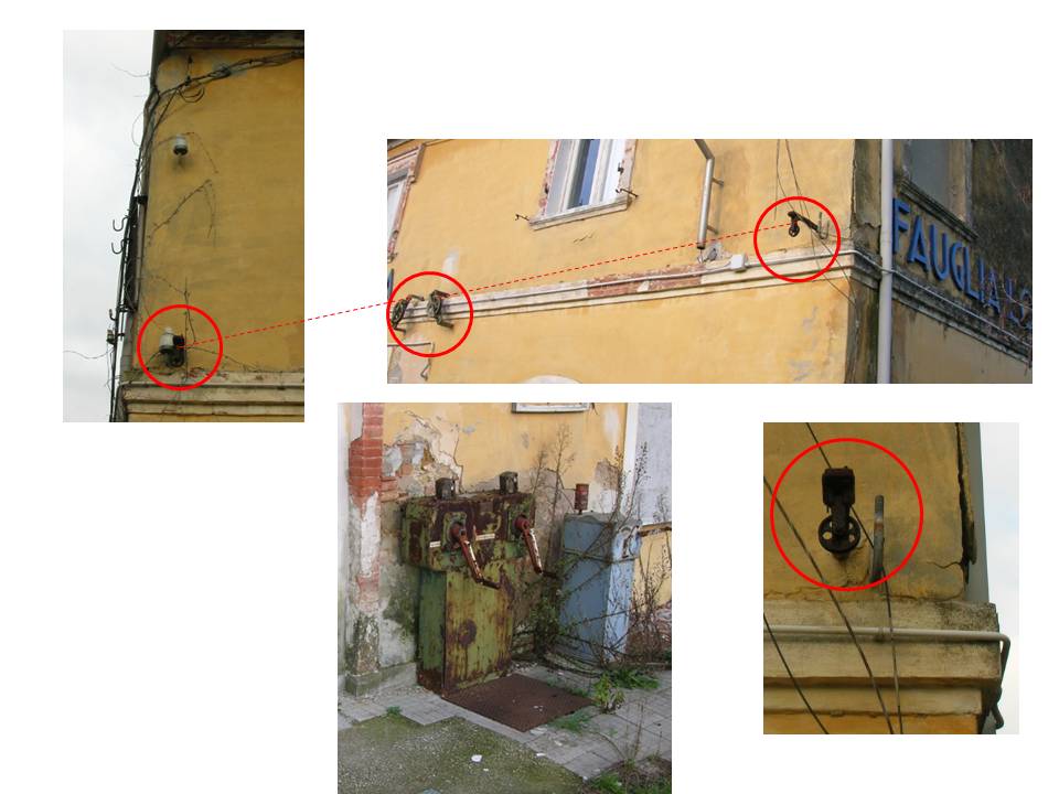

Se può essere di aiuto...
Segnalamento Fauglia 1.JPG [ 74.01 KiB | Osservato 2699 volte ]
Qua sotto i dettagli, con in rosso tratteggiato l'ipotetico percorse del cavo di comando del segnale
Segnalamento Fauglia 2.JPG [ 68.08 KiB | Osservato 2699 volte ]

Certo che è di aiuto!
