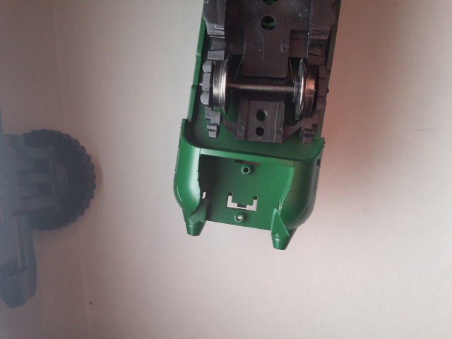

Per aprirla devi utilizzare la solita scheda telefonica per sbloccare i 7 dentini e i 2 dentoni (centrali) che ogni fiancata ha. Inoltre considera che frontalmente, in corrispondenza del mantice, c'è un altro dentino. Per accedere a questo dentino, devi togliere la struttura del gancio corto, che è avvitata con 2 viti. Tolto questo accrocco, compare un incavo. Agendo delicatamente con un cacciavite dovresti riuscire a sbloccare questo dentino. In pratica la punta del cacciavite deve spingere non il dentino ma la carrozzeria che sorregge il soffietto. In questo modo il dentino si disimpegna.
Nella foto si vede bene il dentino che sporge da sotto.
Riccardo

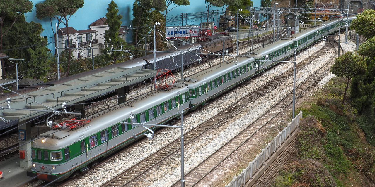

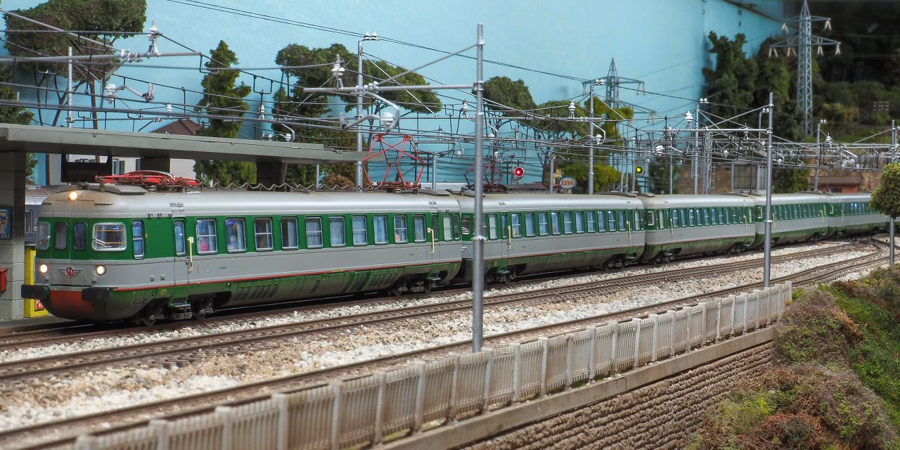

Ho smontato e rimontato 6 carrozze Ale601 H-RR per digitalizzarle con decoder sound Zimo, dotarle di illuminazione interna e patinarle. Ho usato dei "quadretti" in acetato ricavati da scatole trasparenti roco che hanno il vantaggio di essere meno spessi delle schede telefoniche ma altrettanto rigidi. Ho aperto tutte le casse partendo dalle due estremità fino ad arrivare al centro, facendo scorrere un quadretto di taglio sulla fessura fra cassa e telaio per forzare lo sgancio. Non nascondo che ci vuole un bel po' di pazienza ma è meno impegnativo a confronto con l'apertura degli ETR220 di LE Model o peggio, delle 'ocarine' Acme.
