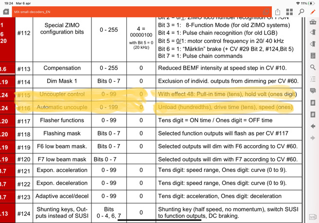

Ho bisogno di capire le CV 115 e 116 di un decoder ZIMO.
C’è qualcuno che le conosce bene?

Stando ai manuali l'uso dipende dal modello di decoder, quindi sarebbe meglio specificare l'articolo a catalogo.
Nel manuale che ho io "Decoder Zimo (ENG)" relativo a questi decoder "on-Sound Decoder MX600 - MX634 and Sound Decoder MX640 - MX658" a pagina 32 cap. 3.24 dice che sono i tempi di lavoro del gancio durante le fasi di sganciamento.
CV115 tempo di sollevamnento del gancio
CV116 tempo di allontanamento della loco.
Quando e se li userò nè saprò sicuramente di più, ma direi che ho centrato.

Cercherò di essere più diretto e circostanziato...
In base alla foto che ho inserito come si traducono in bit le informazioni evidenziate?
FA9DE516-D90B-4F7D-B811-D1F256B9168F.jpeg [ 143.3 KiB | Osservato 3974 volte ]

Trovato...
Basta sbattere un po’ la testa di qua e di la...
