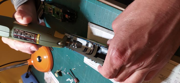

Buonasera a tutti , ho voluto digitalizzare il D343-1034 FM 62875 con presa Plux22.
Esagero , non li avevo mai provati, acquisto un Esu Lok pilot 5 , lo inserisco nella sua "presa" nessun problema, tento di chiudere la cassa ,ma questa non si chiude .
Riapro.....controllo...... proprio nella zona del decoder sulla cassa si trova un rinforzo che lo urta in pieno.
Non è un problema del decoder Esu , nessun decoder potrebbe starci, quindi armato di trapanino molo via tutto il rinforzo.
Richiudo finalmente senza problemi. Provo la loco, funziona ma con grande stupore / delusione con un plux 22 la Roco si è limitata a separare le luci bianche dalle rosse, niente comando terzo faro ( sempre acceso) e luci cabina.
Cara Roco questo upgrade della mainboard mi sembra un tantino incompleto!

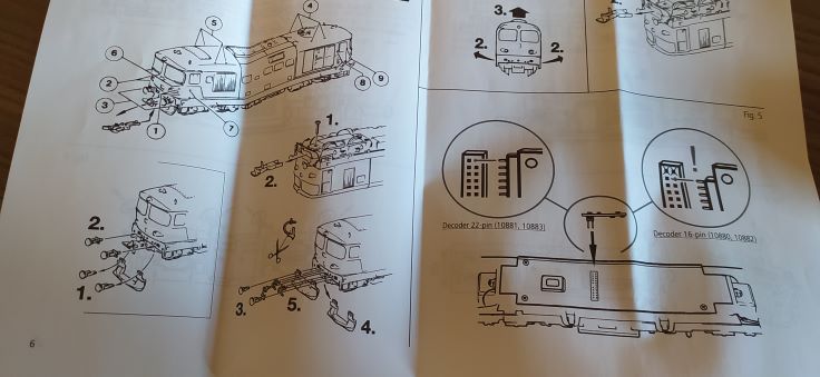

Eccomi, confermo quanto scritto, la loco è tutta originale Roco, mainboard compresa, contrariamente non avrei avuto motivo a di aprire l'argomento.
Allego il foglio istruzioni allegato alla confezione.
Comunque gli Esu lok pilot 5 ,usando anche Decoder pro, mi sembrano meno facili da settare rispetto al modello V4.
Cercherò di conoscerlo strada facendo.
Buona serata

Scania, non so se Roco, cambiando la pcb della loco con una con l'interfaccia PluX22 ha anche aggiunto i leds per il terzo faro e per la cabina.
Se così non fosse, i leds vanno aggiunti, a partire dalle uscite che preferisci, saldando i fili del negativo sulle piazzole del LokPilot 5 (dall'altro lato del connettore), a meno che non siano riportate sul pcb. Il V+ lo prendi sulla pcb.
La configurazione sw del 5 è analoga a quella del V4.0, con il vantaggio che il 5 ha le piazzole dove saldare i fili per le funzioni aggiuntive (comodo sull' MTC21 e sull' 8 poli.

Grazie Etsero17 , purtroppo in elettrotecnica sono negato, ma guardando il manuale del decoder, ho intuito che ci sono libere 11 piazzuole per la saldatura di eventuali accessori.
Ormai la macchina l'ho chiusa, ma appena possibile cercherò sulla pcb il polo +.
Mi piacerebbe tentare di aggiungere il terzo faro e luce in cabina, credo che i led siano disponibili già cablati da Almrose.
