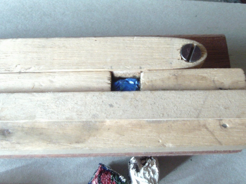

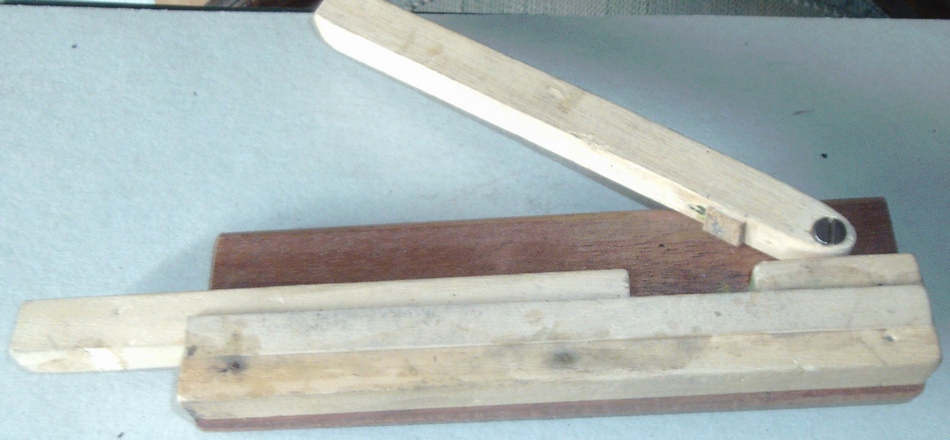

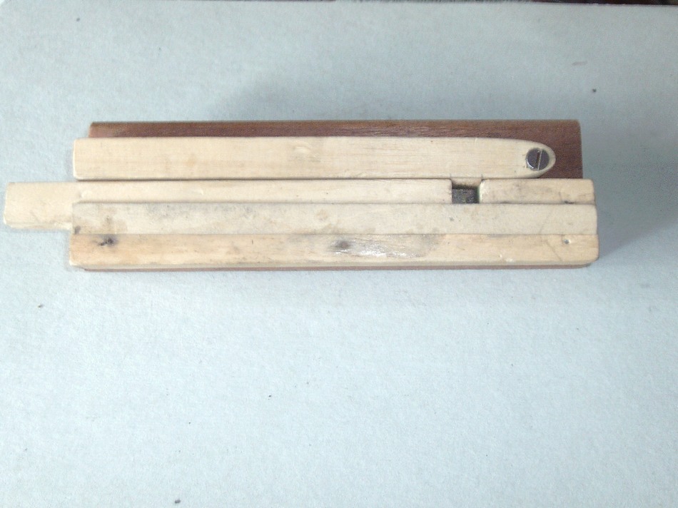

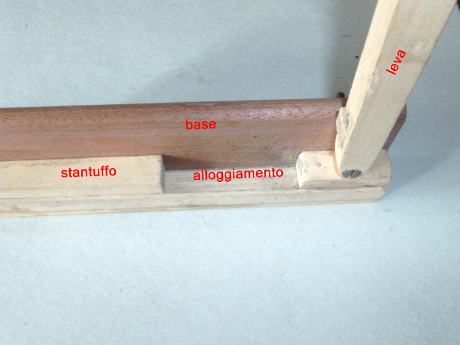

Io, su suggerimento di FermodelNews....mi sembra, feci questo. E' semplice e funziona molto bene. Prepari dei fogli d'alluminio da cucina, li colori a striscie di una decina di centimetri dei colori che vuoi, (principalmente nero, metallizzato e bianco), colori preponderanti nelle auto, poi fai una pallina e la metti dell'alloggiamento; cominci a spingere lo stantuffo e nel frattempo schiacci con la leva di sopra.

ed ecco il cubetto da 5x5mm

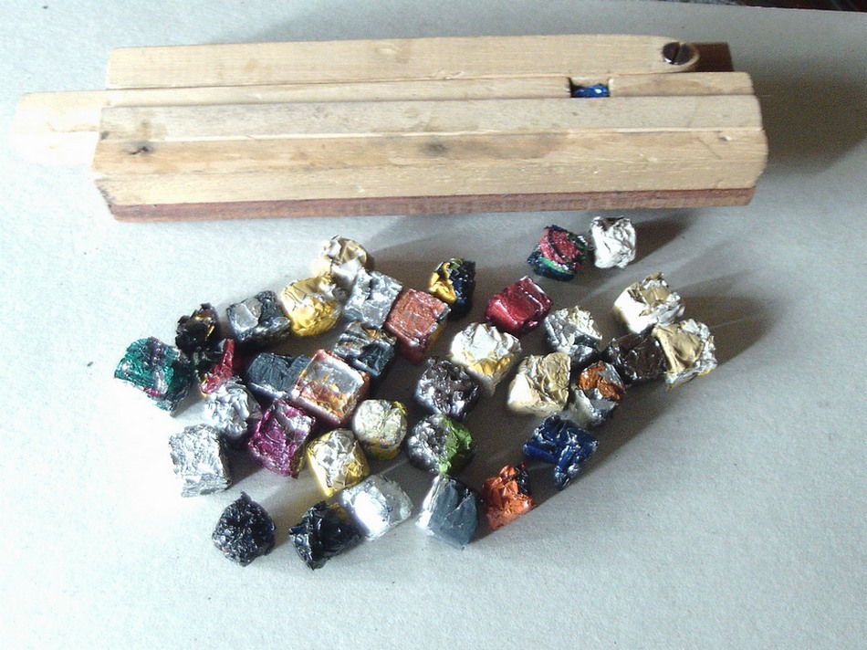

dopo un ora di "lavoro" ecco il risultato

Arlecchino, queste balle mi soddisfano di più di quelle del francese. devi aver usato quelle dei cioccolatini. Ma più che balle di alluminio mi sembrano quelle ottenute dagli sfasciacarrozze in cui i colori della carrozzeria sono molto presenti nel cubo e gli spigoli non sono mai ben delineati. Ottimo, Roberto

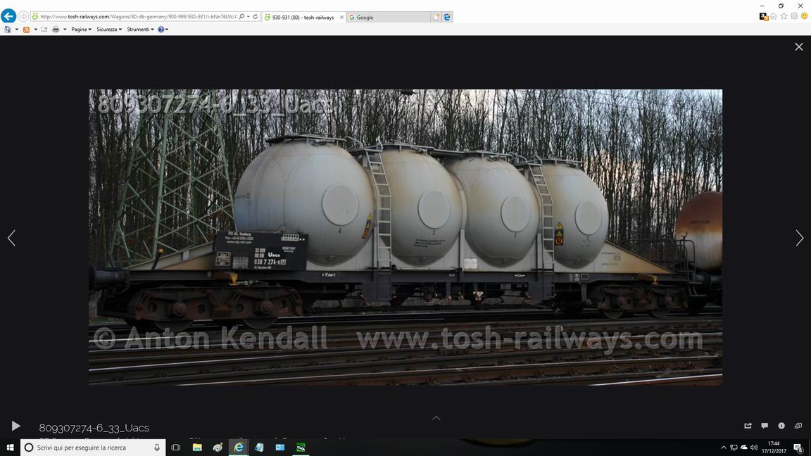

E' un carro Uacs in costruzione io lo chiamo carro con le palle

si anch'io lo volevo chiamare così perchè è un kugelnguterwagen......
poi ci dici con cosa lo hai fatto...

Si, Roberto. Questi sono i cubi degli sfasciacarrozze, ma come ho scritto sopra ho adoprato il Domopak. E' più pratico e lo vernici dei colori che vuoi....poi va meglio per la dieta....sai quanti cioccolatini per fare un cubetto di quelli? :)

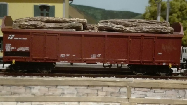

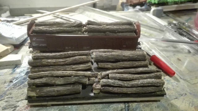

riprendo questa discussione per aggiornarla con i carichi di legname che ho finalmente preparato per il mobilificio del plastico.
Premessa doverosa: stante la difficoltà di formare cataste di tronchi vergini adatte per i pianali, ho preferito formare delle basette con tronchi per i carri a sponde alte e limitarmi al legname lavorato per i pianali.
Ecco un eaos caricato con i tronchi di liquirizia e le sue formine...

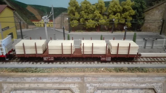

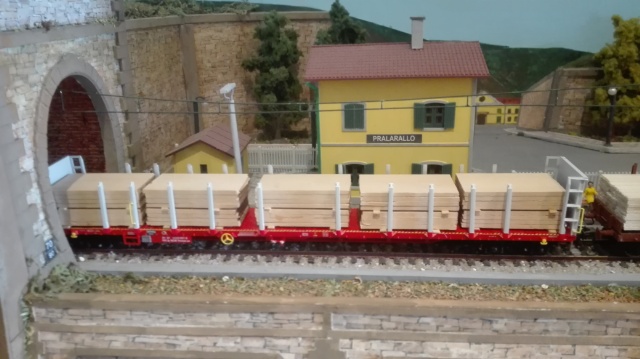

E qui qualche pianale carico di tavole
222019161846.jpg [ 84.12 KiB | Osservato 3951 volte ]
222019161820.jpg [ 85.08 KiB | Osservato 3951 volte ]
Ho preferito non legare i blocchetti ai mezzi, dovendo simularne l'arrivo e il successivo scarico sul piazzale.

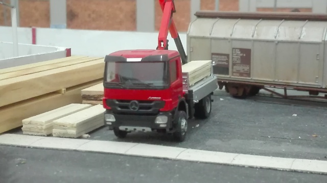

Dove ho composto una scenetta con i pezzi d'avanzo

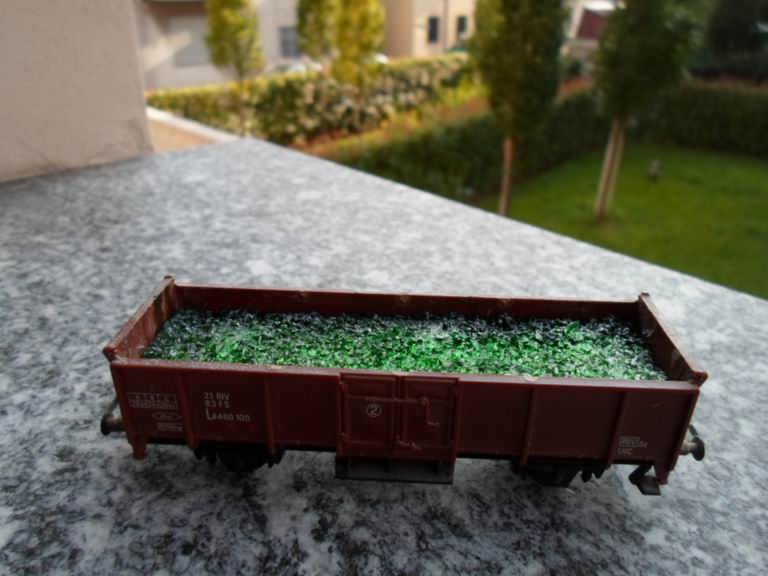

 Oggetto del messaggio: Re: Carri merci: idee per il carico
MessaggioInviato: martedì 27 aprile 2021, 20:01
Messaggi: 800

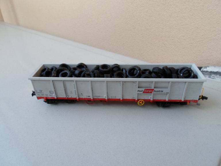

vetro di bottiglie verdi
SAM_0915.JPG [ 91.3 KiB | Osservato 2878 volte ]
oppure gomme qui su un Eanos ma si puo metterle anche su un E
