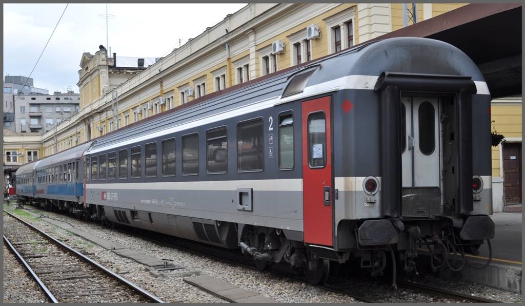

L'aspetto tozzo è perchè le LS sono più simili a quelle vere rispetto alle Roco, come si evince dalle foto del reale:
 Oggetto del messaggio: Re: LS MODELS carrozze BPM SBB CFF
MessaggioInviato: mercoledì 2 giugno 2021, 12:01
Messaggi: 686
foto ... :
sbb-bpm-zwei-kroatische-534002 new.jpg [ 91.4 KiB | Osservato 2561 volte ]

maxnalesso ha scritto:
foto ... :
Interessante insieme alle slovene!
Quale treno era?
Ivan
MessaggioInviato: mercoledì 2 giugno 2021, 19:26
Messaggi: 853
Inoltre le Ls Models hanno le tende ai finestrini.
L'unica cosa é che non ho ben capito come si montano le prese di corrente sui carrelli.
Cordiali saluti. Gaetano
MessaggioInviato: mercoledì 2 giugno 2021, 19:31
Messaggi: 8165
foto ... :
Quale treno era?
Ivan
https://www.vagonweb.cz/razeni/vlak.php ... s&rok=2010
la foto è scatatta a Belgrado.
proviene da Wikipedia
