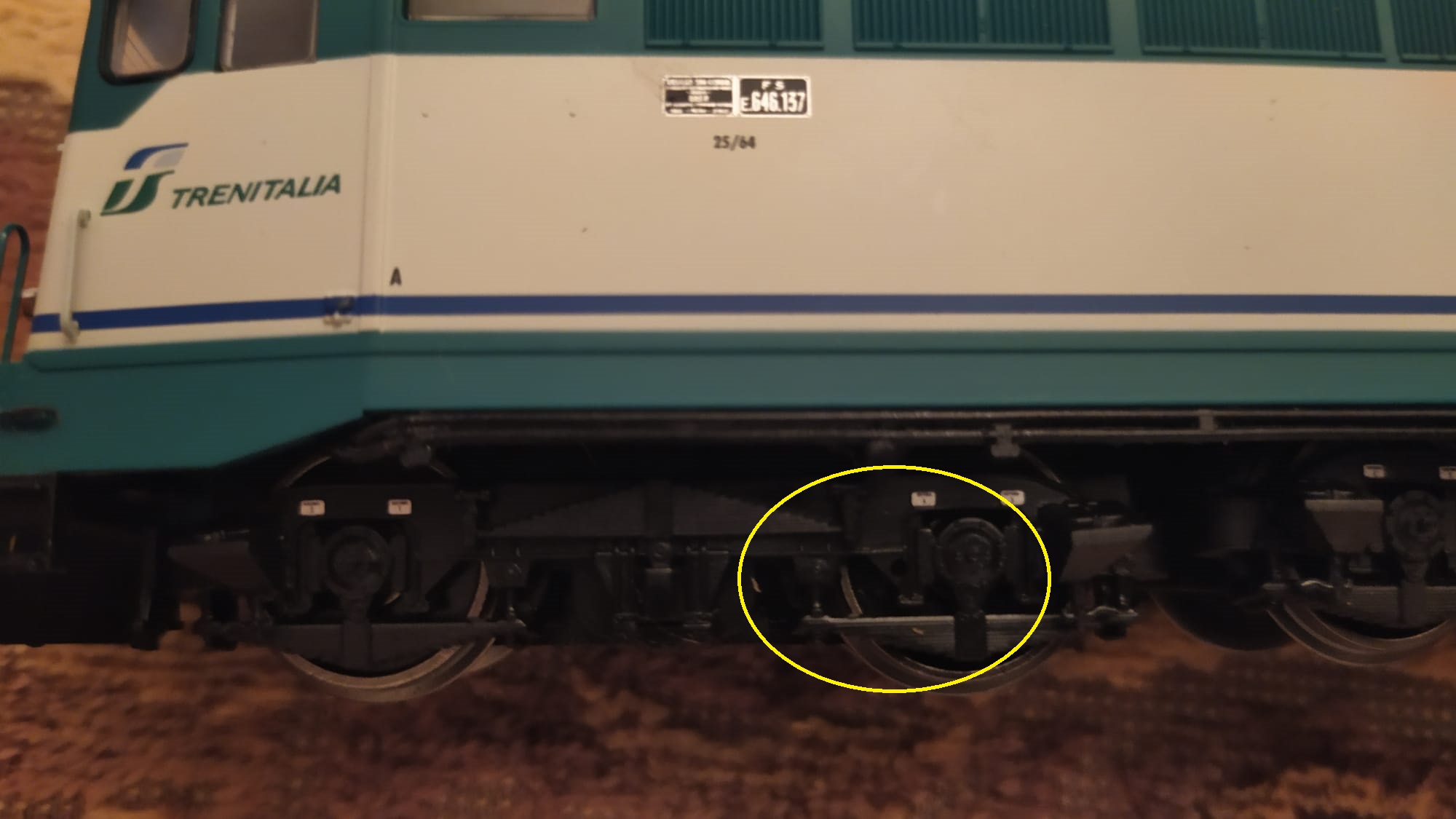

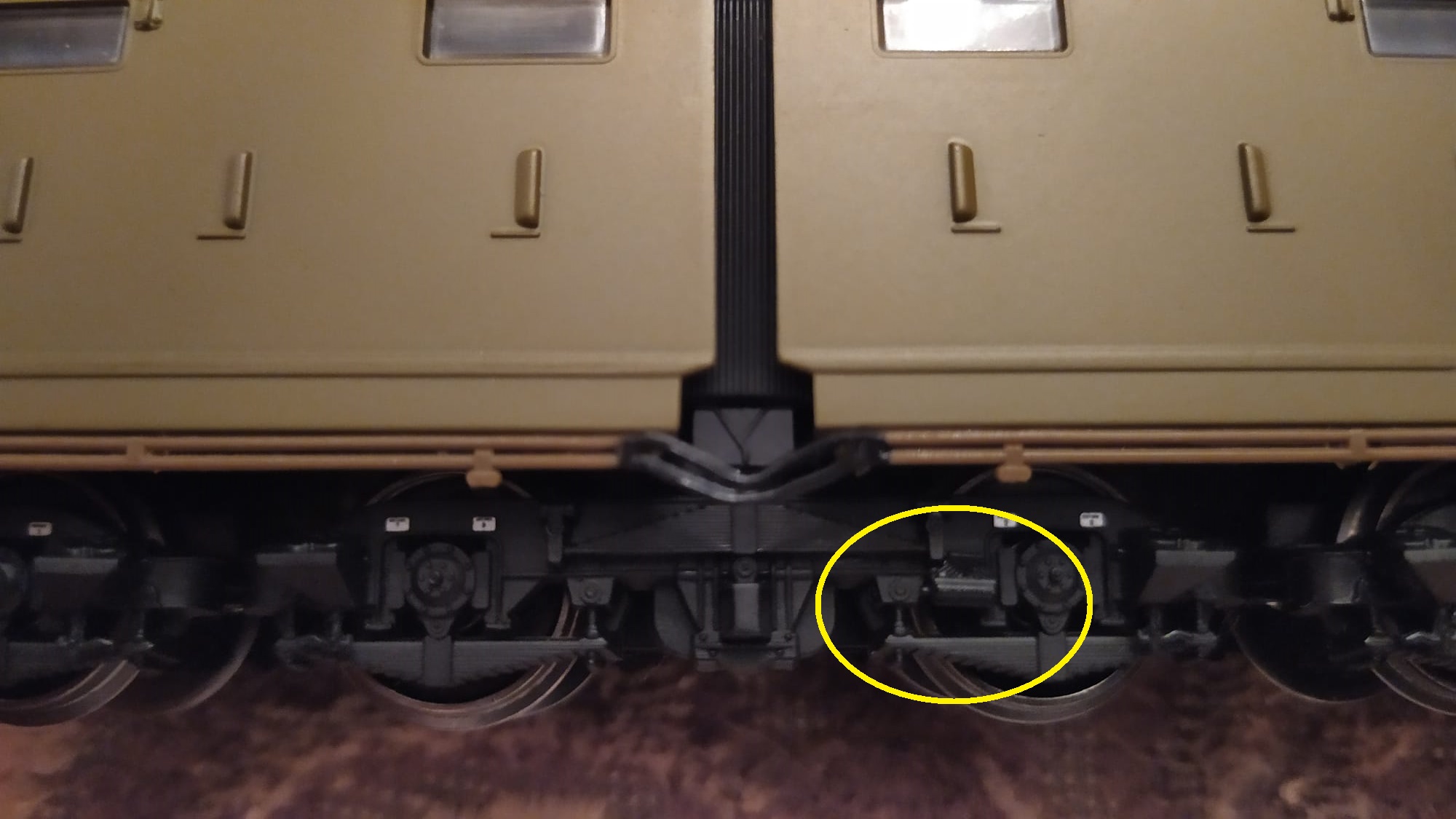

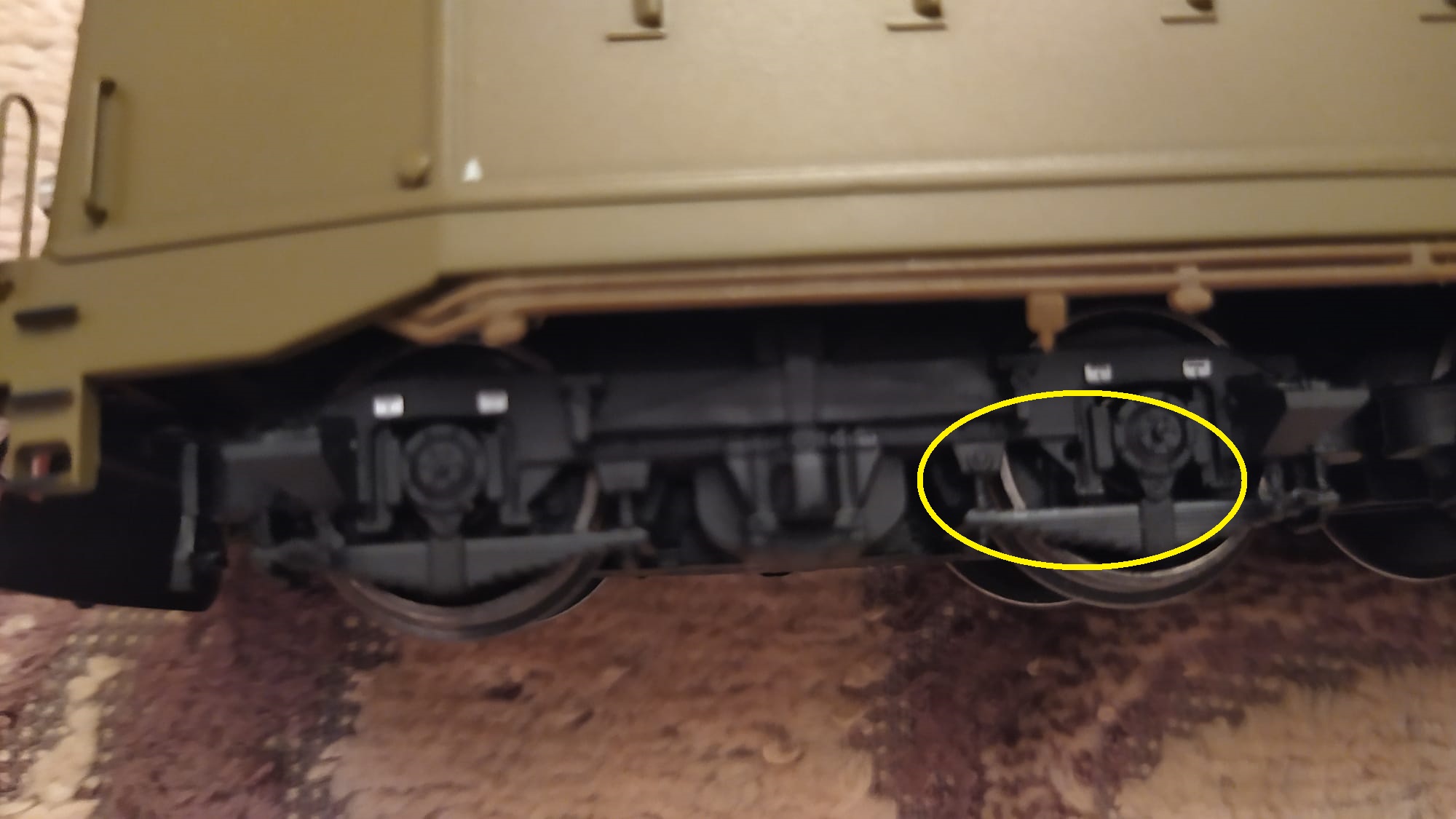

Salve a tutti.
Vorrei chiedere un'informazione.
Stavo esaminando le mie due locomotive Hornby/Rivarossi HR2731 e HR2732 acquistate su ebay qualche mese fa, NUOVE.
Mi sono accorto che su alcune delle 6 fiancate dei carrelli sono presenti dei fori; il mio dubbio è che manchi qualcosa.
Per la precisione:
sulla loco XMPR, il foro è presente su tutte le tre fiancate sinistre dei carrelli;
sulla loco isabella, il foro è presente su carrello anteriore sinistro, su carrello posteriore sinistro e su carrello centrale destro.
In realtà ho visto delle foto su internet, e la fiancata sinistra è caratterizzata dai 3 buchi.
Vedete ad esempio qui:
https://www.mgtreni.it/rivarossi-hr2731 ... pr-ti-ep-v
e qui:
https://www.mgtreni.it/epages/147824.sf ... cts/HR2732
Verrebbe da dire che sulla mia loco isabella il carrello centrale sia invertito, ammesso che sia corretto che tutta la fiancata sinistra debba avere i buchi...
Vi allego le foto dei carrelli delle mie loco (con il buco... e con il particolare corrispondente).
Che ne pensate? E' corretto che ci siano quei buchi (ovvero che non sia presente il particolare corrispondente)?

Ciao, ovviamente se nel carrello c'è un foro, probabilmente deve andarci qualcosa, a meno che ci siano diverse versioni di uno stesso modello tra le quali alcune possono mancare di un certo particolare (questo vale, però, solo per i modelli datati; oggi i fori non utilizzati vengono obliterati).
Nel tuo caso specifico, nei 3 fori indicati (1 per carrello) va inserito un particolare che simula un fascio di tubetti che si diramano verso il basso. Questo particolare, tuttavia, è presente solo sul lato con i portelloni, mentre sulla fiancata liscia tale foro non dovrebbe esserci.
Le foto che hai inserito riguardano modelli obsoleti, pertanto è possibile che questi 3 particolari siano tra gli aggiuntivi da montare; sull'altro lato, invece, se ci sono i fori, puoi chiuderli con un tocco di vernice nera densa.

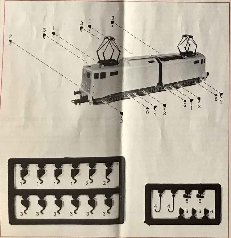

Grazie a un gentile utente del forum ho recuperato il service sheet della "vecchia" rivarossi.
Mentre le sabbiere ovviamente sono 6 per parte, il particolare N. 6 va messo solo da un lato (e quindi sull'altro lato rimangono 3 buchi), come pensavo.
