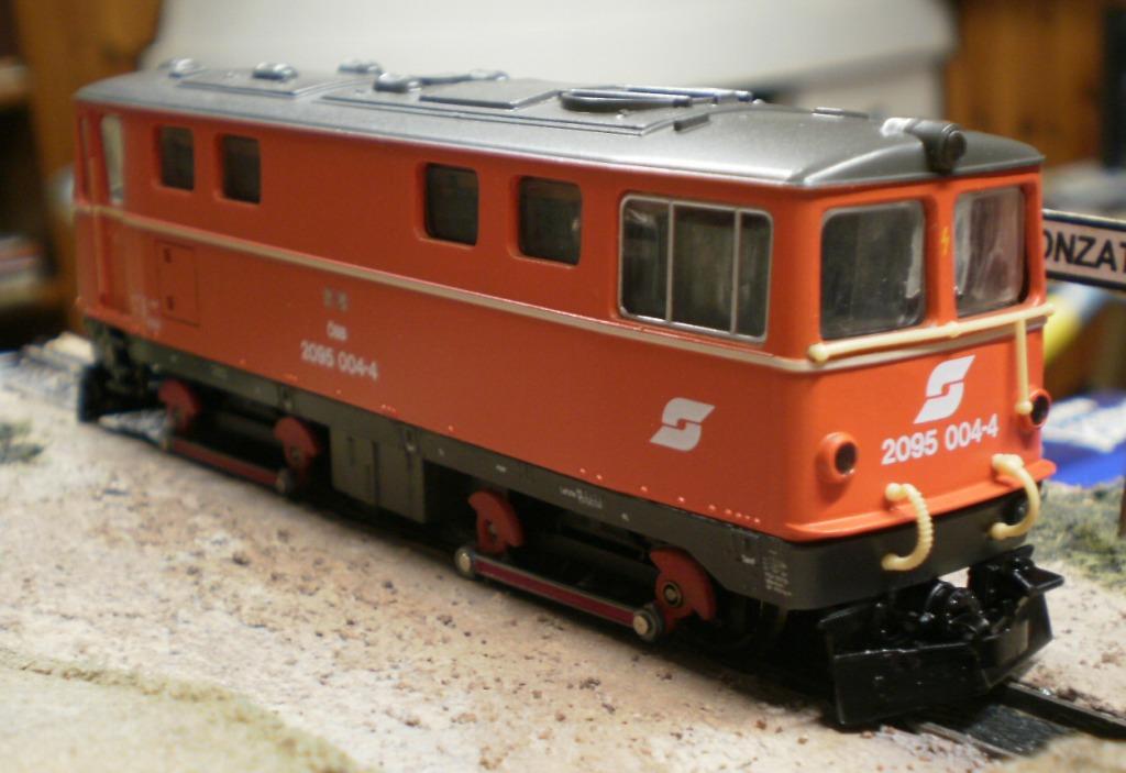

Ho perso un paio di perni delle bielle della loco diesel H0e delle OeBB 2095.
Questo dovuto al fatto della criccatura nella plastica dei volani solidali alle ruote e che portano i perni delle bielle (spero di essere stato chiaro).
Dove posso trovare i ricambi per questa loco?
Grazie a chi mi vorrà dare indicazioni.
Gino

Prova da Tramfabriek.nl
Hanno realizzato vari pezzi " deboli" dei 2095 in stampa 3d.

visto! Grazie. Già ordinato e già spedito. Provo e vi faccio sapere. Anche se secondo me quel locomotore aveva problemi di quartatura dei volani. Infatti si sono strappati i perni di un solo carrello e da entrambi i lati.

Si oppure anche FerroTrain dovrebbe avere qualcosa per 2095 Liliput

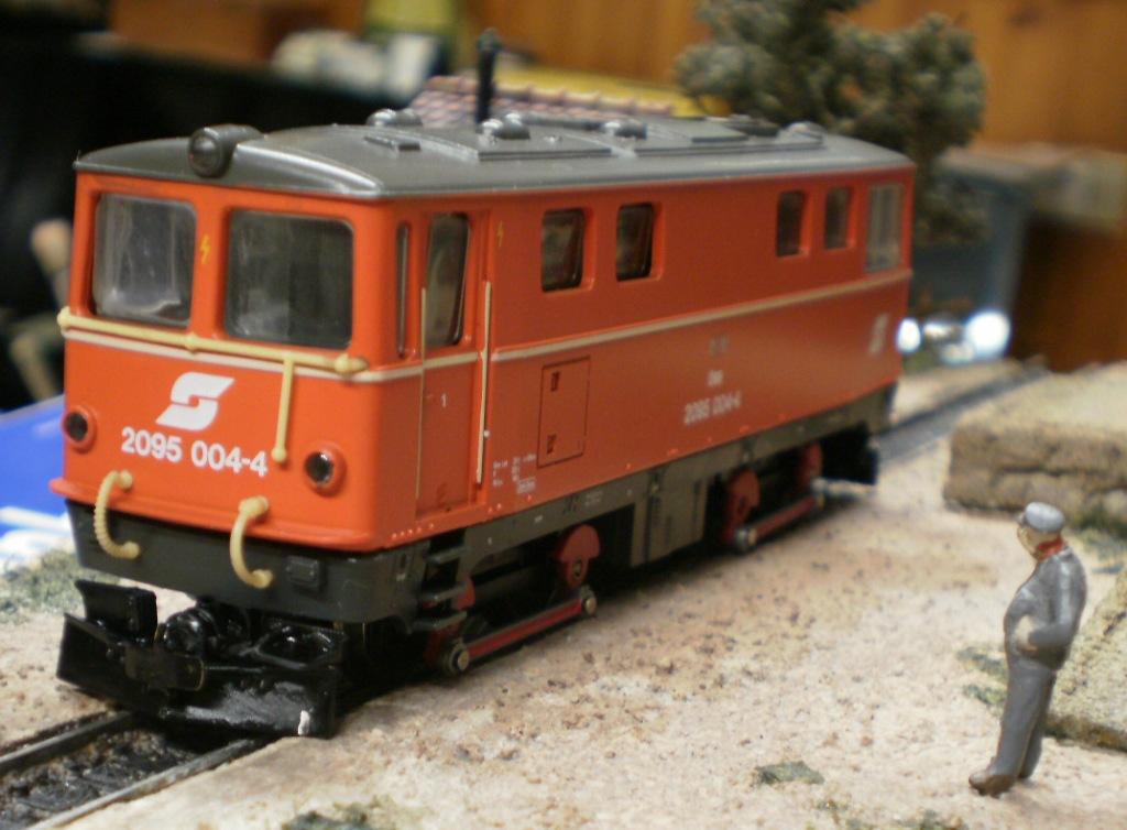

Grazie a mr. Federici per la segnalazione. Ho ordinato a Tramfabriek.nl i contrappesi. Già che c'ero ho preso anche i vomeri. Oltre a funzionare egregiamente, penso che i vomeri l'abbiano migliorato. Devo fare i complimenti anche a Tramfabriek, perchè segnalato che i vomeri presentavano difetti di stampaggio, me ne ha inviato subito una coppia in sostituzione. Devo dire che il titolare di Tramfabriek è una persona gentilissima e molto professionale. Oltretutto ha un catalogo interessantissimo. Intanto una foto del modello dopo la "grande riparazione". I vomeri sono verniciati sommariamente, in attesa di quelli da sostituire.
P41701.JPG [ 93.58 KiB | Osservato 2318 volte ]
P4170001.JPG [ 82.6 KiB | Osservato 2318 volte ]
