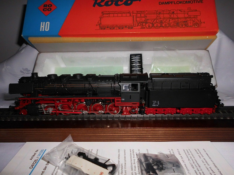

 Oggetto del messaggio: Re: locomotive tedesche Br 43/44
MessaggioInviato: lunedì 5 luglio 2021, 19:21
Ho preso ROCO ART 04126A ed è una 43 , ma anche la 44 mantiene lo stesso tender
s-l1600 (1).jpg [ 176.3 KiB | Osservato 6040 volte ]
s-l1600.jpg [ 135.24 KiB | Osservato 6040 volte ]
MessaggioInviato: martedì 6 luglio 2021, 7:05
Messaggi: 6878
44 in origine, nel 1968 quelle a nafta erano diventate 043 perchè il gruppo a 2 cilindri (solo "BR 43") era estinto.
Il numero va messo quindi secondo l'epoca: 44 epoca III, 043 epoca IV.
