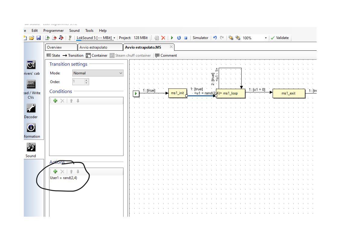

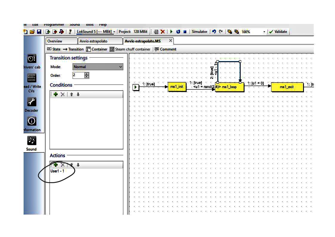

Posto due screen..
Cosa fanno esattamente le due actions cerchiate e come si definisce uno user1 ed altri?

User1 è una variabile (definita, credo, a livello progetto o comunque a livello di contenitore ... la prossima volta lascia visibile il nome del progetto).
Nella prima transizione gli viene assegnato un valore casuale compreso tra 2 e 4.
Nella transizione di loop viene decrementata di 1.
la transizione di uscita si attiva quando la variabile è zero.

Ciao Zampa,
In realtà ho scaricato dalla Sound library da Locomotive Motor-Germany-Diesel-BR232 (54442)
Il modulino (non saprei come chiamarlo) per studiare la sequenza di avvio di un motore diesel.
Una matassa per me ancora inestricabile.
Quindi immagino che dichiarare User1 non venga fatto a livello di progetto.
Se visualizzo le Sound slot Propergies vedo solo Costanti.
Ho estrapolato il container MS e l’ho copiato nello slot 3 del mio progetto (da lì gli screen)

Perdona, mi sono confuso: User1,2,3,4 sono registri predefiniti validi a livello di slot... li vedi, insieme agli altri registri quando attivi il "simulatore".
I template di libreria sono ne più ne meno che l'intero contenuto di un slot ... quelli nella libreria attuale sono tutti (?) di generazione 4 ... probabile che in futuro verrà rilasciata una nuova libreria.
Però nulla ti impedisce di esaminare i vari progetti di libreria per il V5 e salvare gli slot che ti interessano (gli slot con suoni V5 ad alta fedeltà sono quelli il cui nome termina con un *) nella libreria dei Template.
In ogni caso, tanto per semplificarti la vita, non esiste un solo modo di fare le cose ... ognuno dei contributori (progetti completi o template) ha seguito un suo proprio stile.... da qui le differenze che noti.
