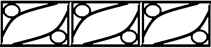

Tempo fà feci queste:

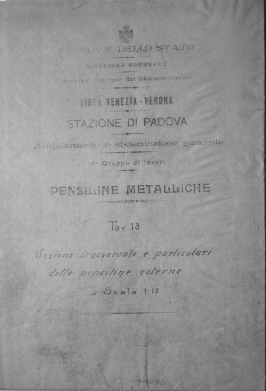

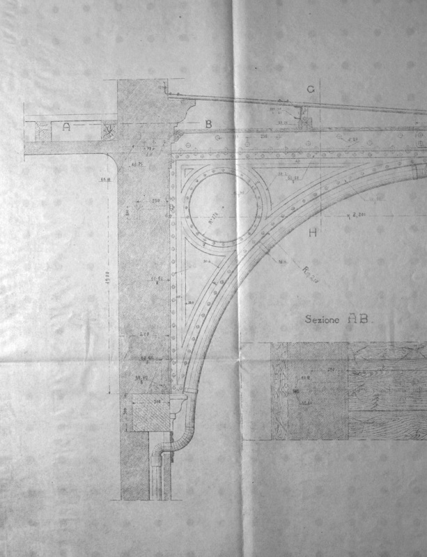

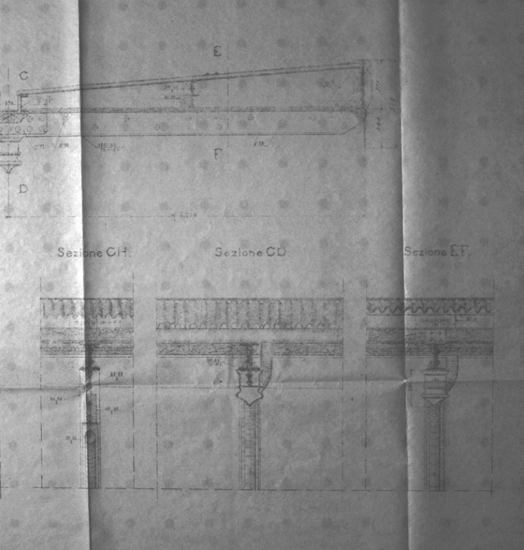

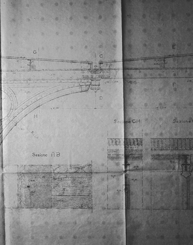

Non so se possano esserti utili questi disegni, almeno per prendere qualche spunto...

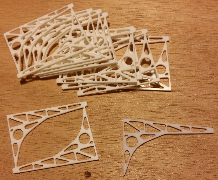

Eccole quà...

Grazie a Massimo, ieri ho ricevuto i sostegni come da foto, stupendi e ben fatti.

Davvero belli, fatti molto bene.

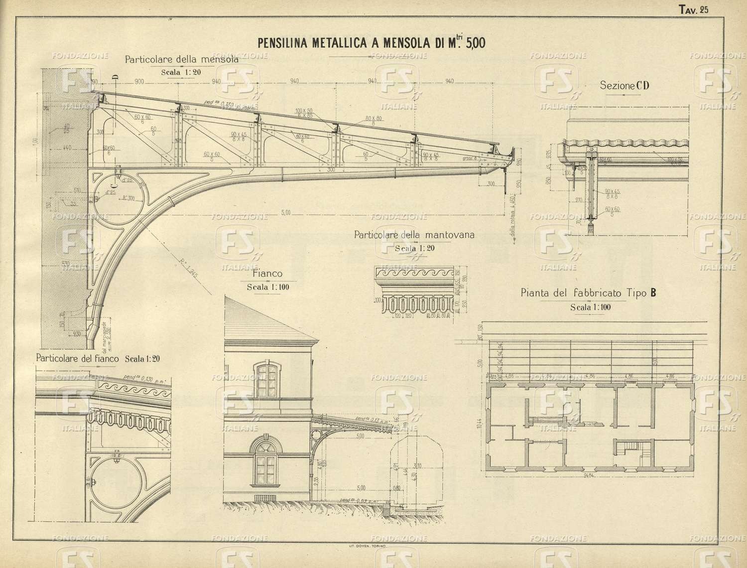

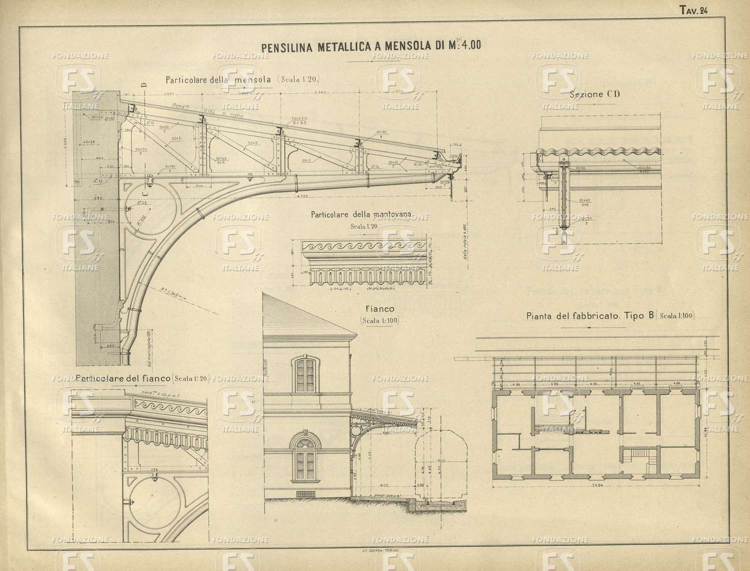

Bellissimi i disegni dove si possono scaricare?Sui disegni Fondazione FS esistono disegni di pensiline o tettoie metalliche per stazione?Grazie

Sul sito di fondazione, ci sono tutti i disegni dei sostegni, a seconda della lunghezza della copertura. Cerca sugli album, con un po' di pazienza li trovi.

Scaricate da fondazione FS
AL_SLC_1890_0002_0030.jpg [ 252.77 KiB | Osservato 3681 volte ]
