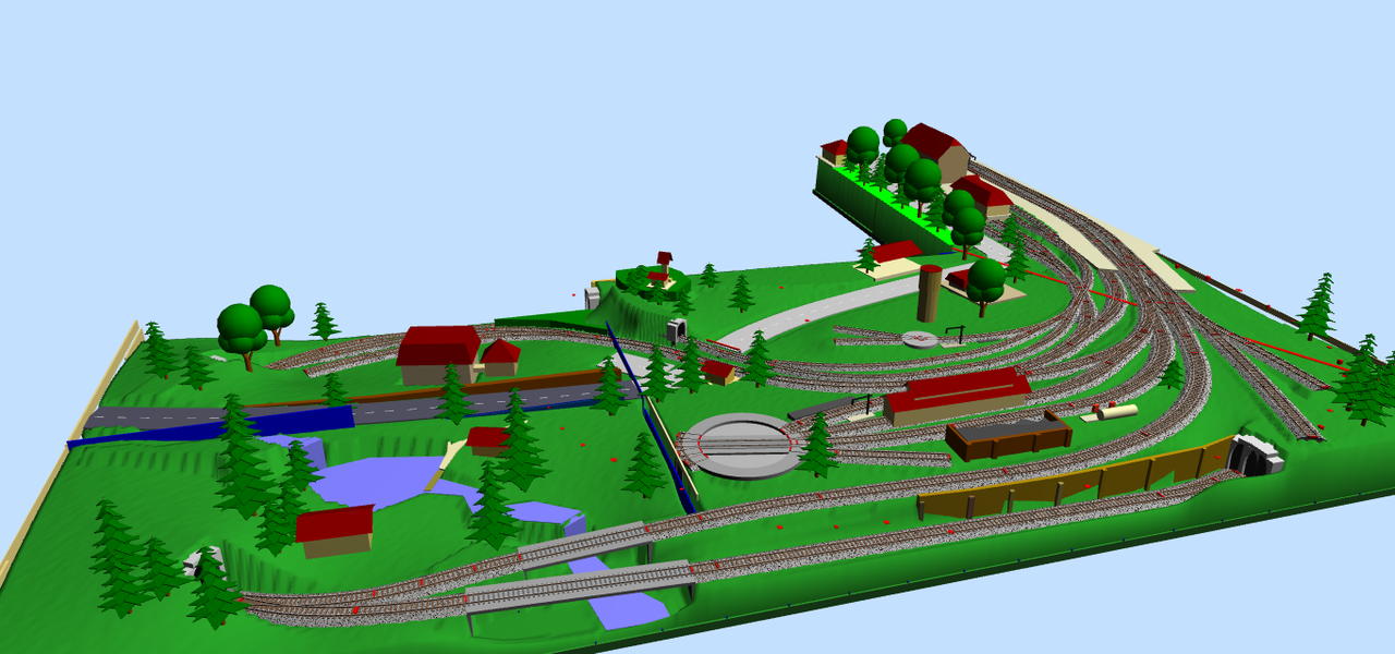

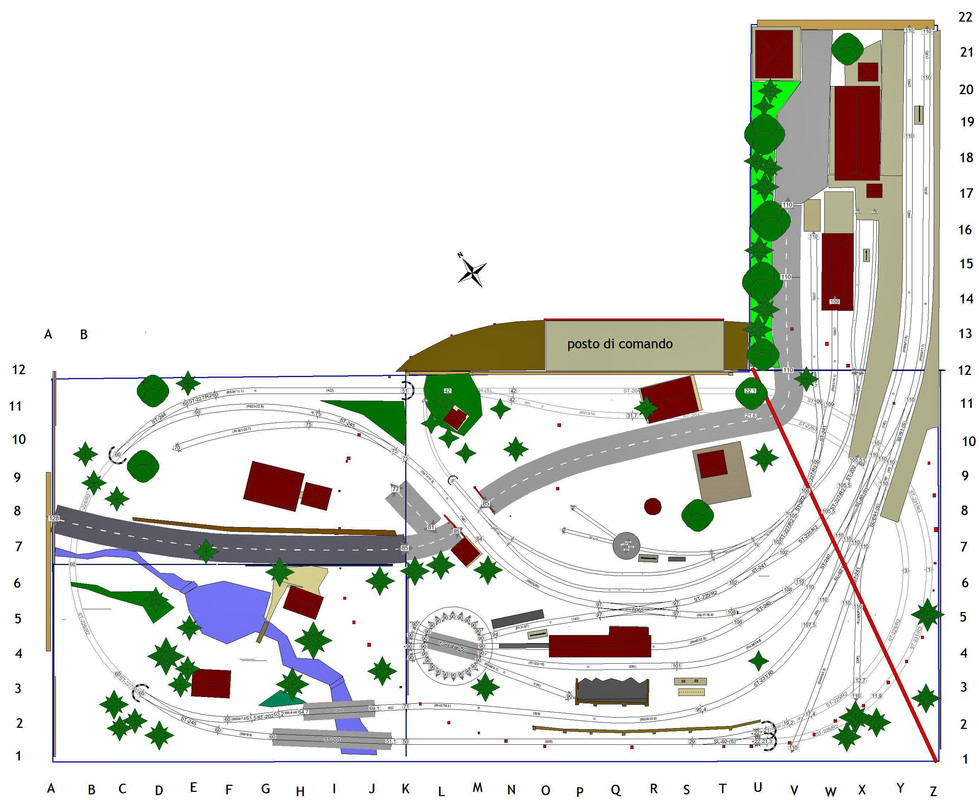

A parte tutto quanto è stato detto nelle pagine precedenti, sono in grado di dare ad eventuali interessati a farsi un preventivo (per i materiali) di una loro costruzione, un conto abbastanza preciso delle spese da me sostenute per il plastico da 3,3 mq.
Il progetto è questo, a parte la posizione di qualche edificio minore ( l'intervallo tra lettere e numeri sui lati è di 10 cm) :
e la realizzazione, quasi finita, si può vedere alla pagina 5 e seguenti di questa discussione :
viewtopic.php?f=7&t=66275&start=60
Le spese, salvo errori ed omissioni e considerando un ampio ricorso a mercatini dell'usato, borse scambio e offerte speciali :
