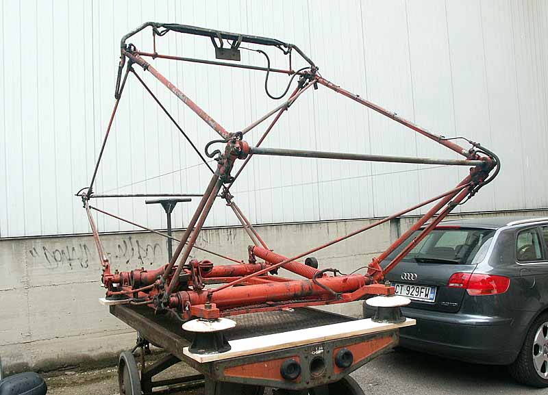

270** ha scritto:
V........
art. 63627 loco 645.102 castano isabella: metterei un PANTOGRAFO FS52 strisciante curvo
art. 63859 loco 636.276 XMPR: metterei un PANTOGRAFO FS52 strisciante piatto
art. 63892 loco 444.041 XMPR2: metterei un PANTOGRAFO FS52/92 con strisciante rialzato (alettone)
art. 63629.1 loco 636.113: metterei un PANTOGRAFO FS42 (lo monta già ma è un sommerfeldt inguardabile) ma non so di preciso quale
Corretto per le prime 3 loco.
Per la e636 113 invece il pantografo giusto è il 42LR (c.d. leggero rinforzato) che è quello più diffusamente installato sulle motrici e636 ed e424.

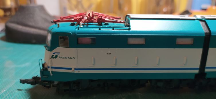

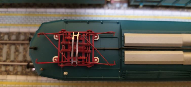

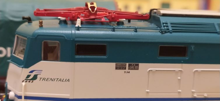

Buona sera, alla fine ho sostituito i vecchi Sommerfiedt alla E645 105 XMPR, coni Rivarossi HC8056 FS 52 strisciante piatto.
Devo dire che una volta montati i martinetti pneumatici (negli aggiuntivi), e installato il pantografo sulla macchina, sono abbastanza soddisfatto.
Ho mantenuto gli isolatori Roco, anche si di diametro leggermente più grandi , perché quelli Rivarossi mi sembravano visibilmente troppo alti.
Nei prossimi giorni stessa sostituzione alla Camilla.
buona serata
Scania
