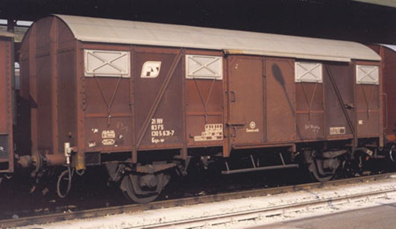

Salve a tutti,
ho fatto varie ricerche in rete e qui a casa non mi ritrovo alcuna scheda di questo tipo di carri Gs, vorrei capire se è realmente esistito perché anche a memoria non ricordo di averlo mai visto in passato, quello in legno lo ricordo ne ho visti tanti ma cosi no :roll:
Voi sapete darmi notizia dell'esistenza di questo carro?
Grazie a tutti coloro che potranno aiutarmi
MARK
179273 (1).jpg [ 101.19 KiB | Osservato 7116 volte ]
 Oggetto del messaggio: Re: Carro FS Tipo GS ???
MessaggioInviato: martedì 20 agosto 2019, 8:53
Messaggi: 933
Si, carro esistente. Al posto delle foderine montava pannelli di legno impregnato di resina, per confronto ed esperimento. Nel modello, nello scritto riquadrato in bianco, oltre il portellone, c'è appunto riferito del rivestimento sperimentale e di fare comunicazioni, se non erro, al Servizio Mteriale e Trazione in caso di riparazioni. Stasera foto: esistenti esemplari Gs EUROP con e senza freno di stazionamento e Gqs con REC passante.
Poi che il modello sia un Gs212 DB differente in molti dettagli....

Peccato perché sarei curioso di vedere una foto del reale :(

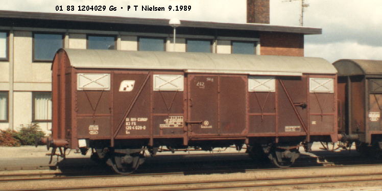

Ecco:
imagee.jpg [ 246.79 KiB | Osservato 6693 volte ]
f831204.jpg [ 45.02 KiB | Osservato 6693 volte ]
173700.png [ 167.76 KiB | Osservato 6693 volte ]
46833.jpg [ 55.69 KiB | Osservato 6693 volte ]
1990-06-205lsj8g8x3q.jpg [ 101.64 KiB | Osservato 6693 volte ]
