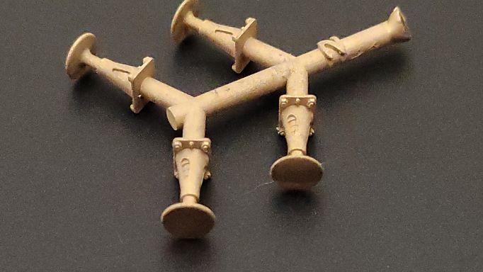

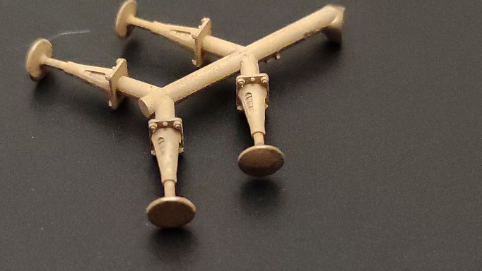

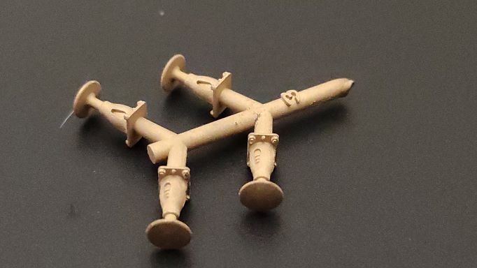

Ecco tre tipi di respingenti a bovolo , ottenuti mediante disegno in 3d , con conseguente fusione in bronzo a cera persa...
Sono in bronzo , per cui la robustezza del piatto sullo stelo sottile è garantita al contrario dell'ottone e men che meno della resina.
Qui ci sono anche da fare i complimenti al disegnatore, Paolo Di Pasquale e al fonditore , veri artisti...
Chiaramente un piatto è piano e l'altro è convesso ...
Notate che si vedono i dadi esagonali di fissaggio sulla traversa...penso che più di così non si possa ottenere.

Per la cronaca, respingenti con custodie 65, 56 e 55 dall’alto in basso.

io qui ho fatto proprio poco...solo organizzazione e logistica...i respingenti che vedete li ha disegnati Paolo Di Pasquale , io ho solo organizzato il tutto per le cere e il fonditore...quindi i due artisti sono questi signori.

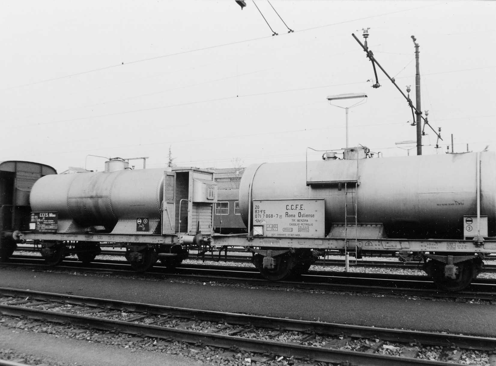

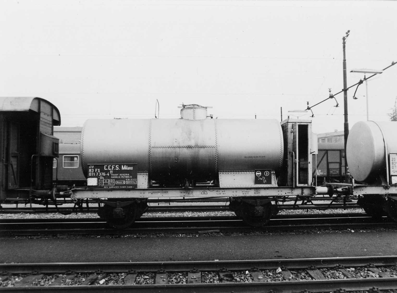

Una cisterna con i respingenti a bovolo in servizio primi '80. Mi merito le decals: chi me le fa? :mrgreen: :mrgreen: :mrgreen: :mrgreen:

Sulla testata lato garitta sono cilindrici, mentre dal alto opposto sono ad asta piena... :o

Giusto, anche se credo che l'altra li avesse tutti e 4 a bovolo
