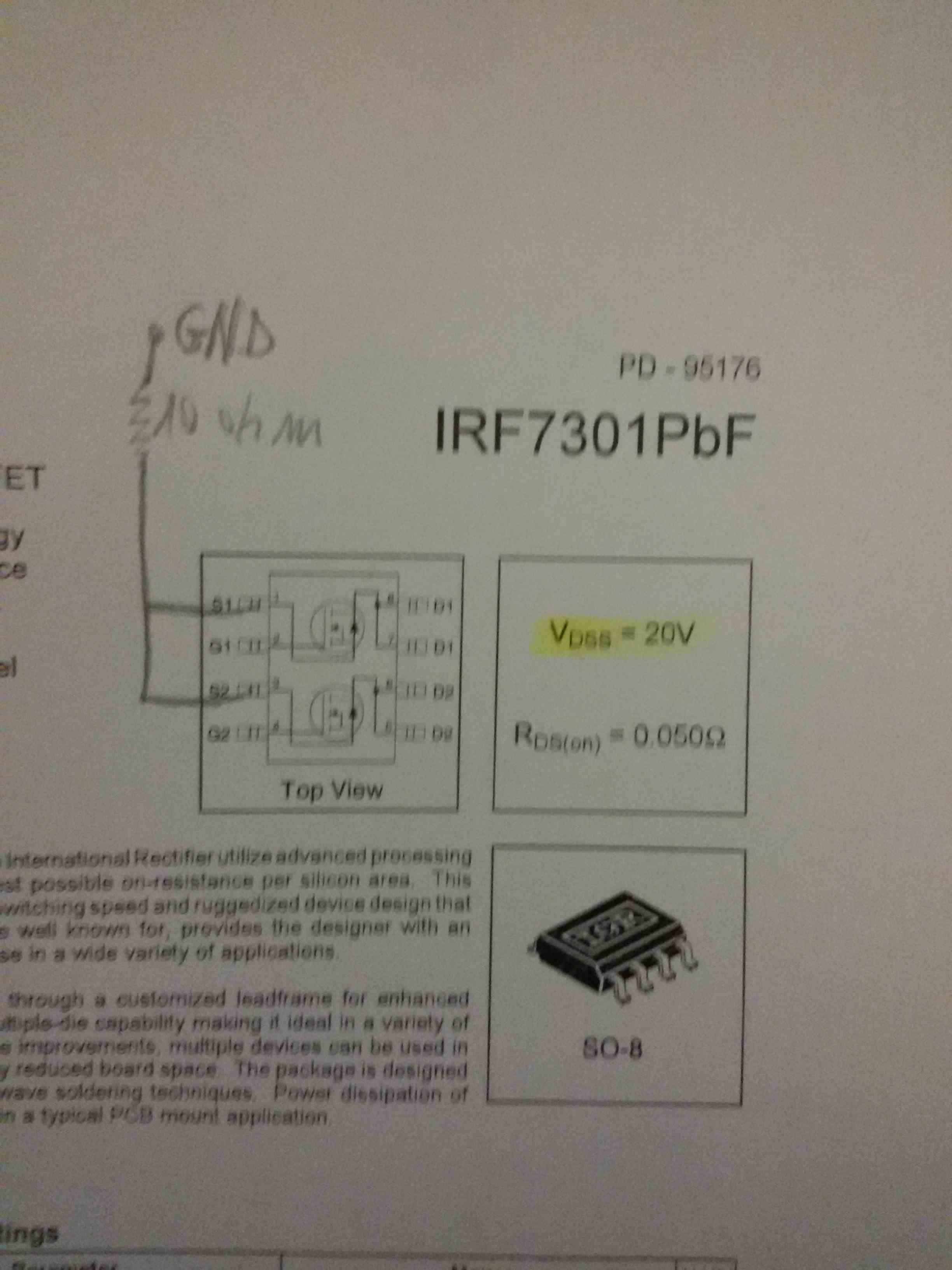

Domanda tecnica, la resistenza che va collegata da il Pin S1 e S2 dei mosfet verso il GND del decoder per amplificare le uscite logiche può bastare da 10 ohm? Oppure servono valori più levati? Grazie, Claudio
A che schema ti riferisci?
Immagino siano le resistenze di limitazione della corrente nel carico. Se la aumenti diminuisce Vgs e il MOSFET conduce meno, limiterai la corrente massima a un valore piú basso.

Sì, proprio quella, allora 10 ohm penso che bastano

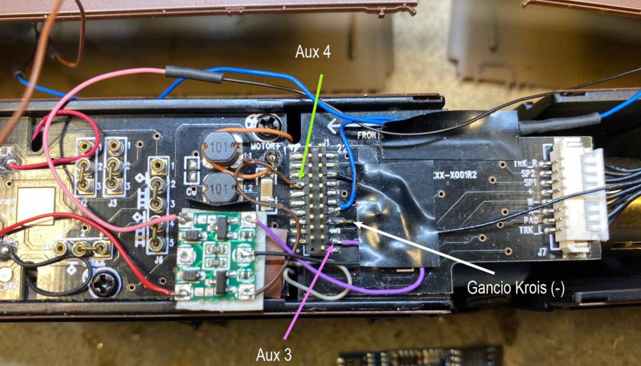

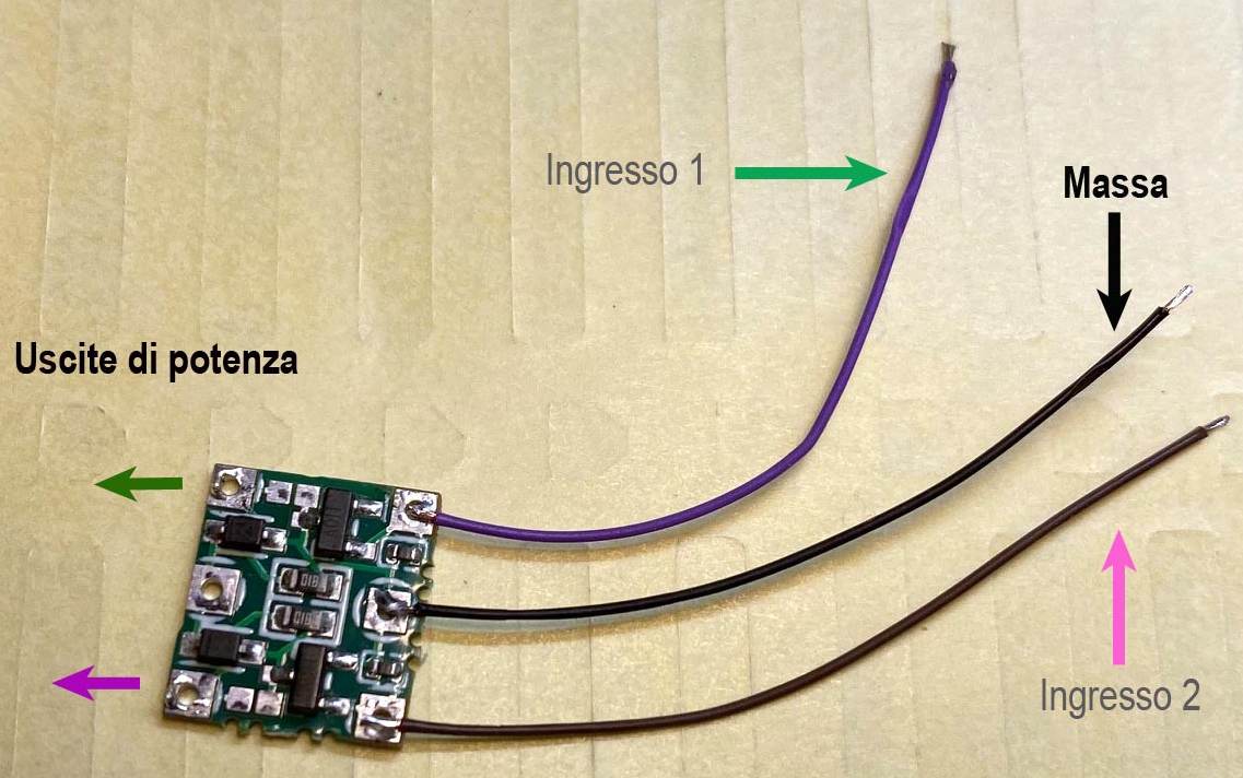

Usando i transistors si può fare così, con un semplice amplificatorino (in questa immagine doppio per due uscite logiche):
2022-02-21_172305.jpg [ 98.85 KiB | Osservato 2182 volte ]
2022-02-21_172225.jpg [ 137.13 KiB | Osservato 2182 volte ]

Grazie Etsero17, vedo dalla foto da18 ohm, io possiedo dei Mosfet IRF7313 Infineon, ma non sapevo che resistenza usare.

A cosa servono quei due diodi che sembrano in parallelo alle resistenze?
Che MOSFET hai usato?
 Oggetto del messaggio: Re: Esu e luci sempre accese
MessaggioInviato: lunedì 21 febbraio 2022, 19:52
Messaggi: 1742
I diodi servono di protezione su carichi tipo ganci elettromagnetici.
Sinceramente non mi ricordo che tipo di Mosfet sono.
Ho fatto questi ampli perché ho le scatole piene del 21MTC. Sono in pacchetto di 4 e ne ho anche venduti un po'.

Los schema del Mosfet simile al 7313 con resistenza da 10 ohm sarebbe questo, o sbaglio
Commento file: IRF7301
20220222_173447 ridotto.jpg [ 218.74 KiB | Osservato 2100 volte ]

Ahimè forse l'ho ridotto troppo
