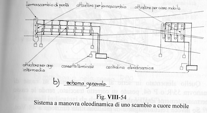

naturalmente oggi si preferiscono complessi oleodinamici
ol005.jpg [ 46.54 KiB | Osservato 4337 volte ]
