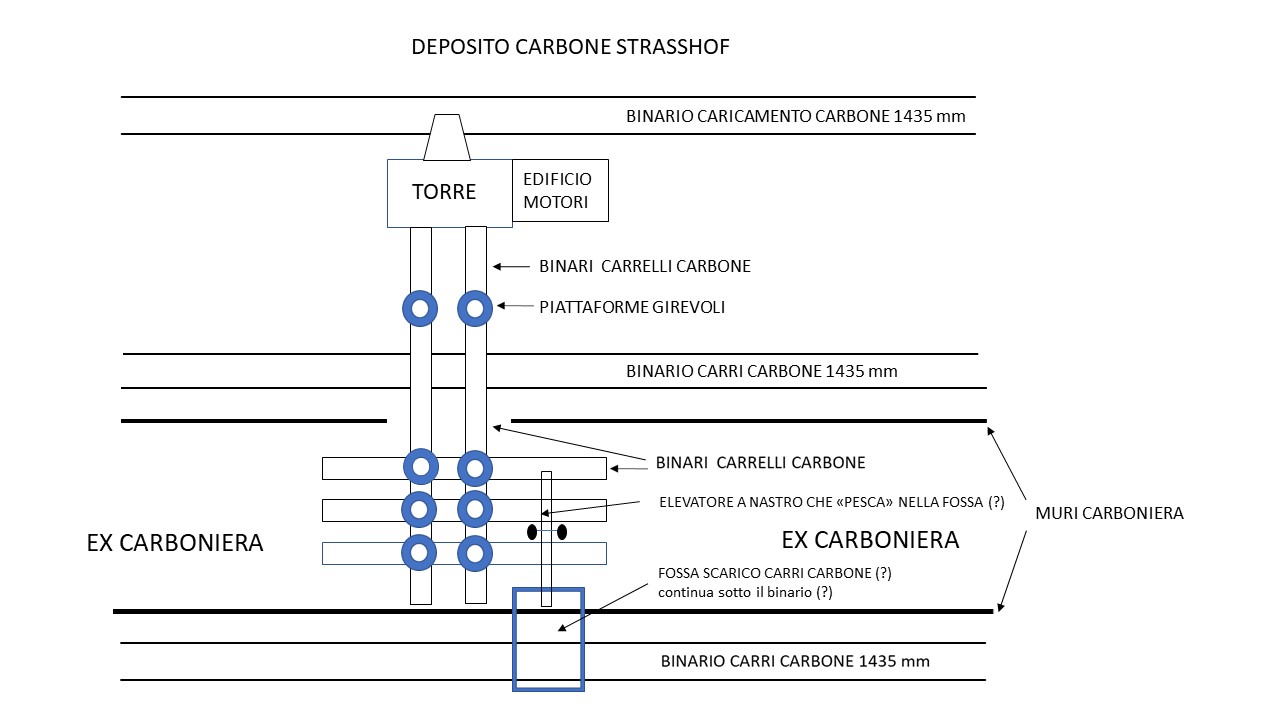

Grazie Stefano, mi sono divertito! Vorrei allegare un mio schizzo con la disposizione dei binarietti del deposito di Strasshof , come si vedono dai filmati, ma non ci riesco. Il programma del forum mi dice che non sono ammesse estensioni come docx, ppt, o pdf. Io non sono molto esperto... :oops: Sai come si fa? Grazie. Roberto.

Semplice, fai lo schizzo con un qualsiasi programma di grafica, poi salvi il file come .jpg, magari impostanto la compressione a un valore alto in modo da rimanere entro i kB previsti dal forum, infine lo alleghi al post.
Oppure lo carichi su un sito esterno e qui metti il link.

Grazie per la dritta. Ho disegnato lo schizzo con Powerpoint. Posso trasformarlo in .jpg? quanti KB sono previsti dal forum? Grazie, proverò. Roberto.

Eccolo qua.
Presentazione standard1.jpg [ 99.41 KiB | Osservato 3003 volte ]

Mi sono accorto di aver omesso il binarietto che collega tra loro le due piattaforme più vicine alla torre dell'elevatore ,e che si estende, parallelo al binario a scartamento normale , sia verso destra che verso sinistra. Si vede bene dal filmato, anche se è coperto dalla vegetazione, Scusate....la fretta1 :oops: Roberto.
