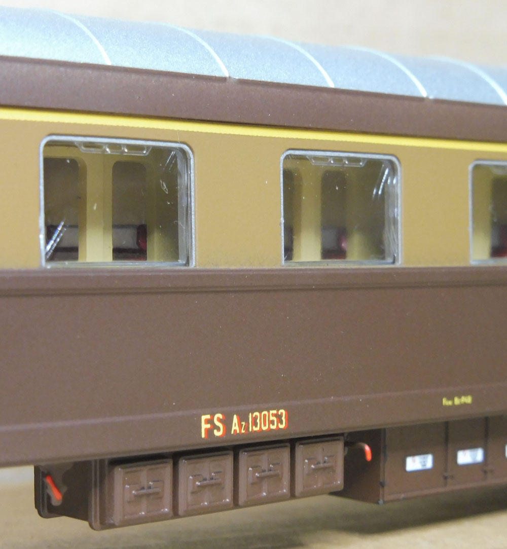

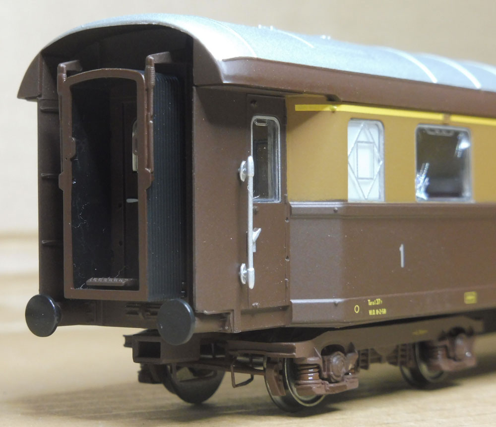

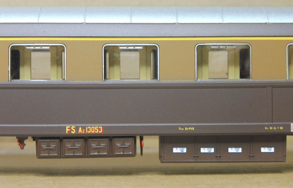

Ecco la nuova versione ep. III della Az 13000 di Acme; si può notare a prima vista una serie di migliorie, tra cui l'ottima verniciatura e decorazione. Belli anche i nuovi corrimani delle porte d'accesso, che però non sono ben innestati in sede e risultano realizzati ancora con la solita plastica fragilissima.
Per il resto si possono osservare: vetri scheggiati già in fabbrica (come nelle vecchie versioni del 2002 !!!), casse delle batterie e del Rec incollate storte, scalette ancora una volta mancanti (presenti in bustina solo 2 anziché 4). Insomma, direi che non ci siamo proprio.

Lo sai, guardando le tue foto mi sta dispiacendo di non averla presa, è veramente bella la finitura.
I problemi che segnali? Dovrei buttare via quasi tutto il parco carrozze italiane di ACME vecchio tipo. Le casse storte sono frequenti ma qui, dalla foto che metti, mi sembra quasi impercettibile.

Mi sembra di notare che Miura è di Roma, anche io e penso si parli del negozio di Salvatore. Ebbene, ho preso la carrozza in questione, anche le BZ 33000. Mi hanno convinto per la prima volta. Vedi finalmente i corrimani giusti.
Nella bustina ci sono correttamnte le 4 scalette. Ne ho visionate più di una, non ho notato il problema sui vetri e le casse sono allineate. Vi asicuro che sono un contachiodi. Comincio sempre più a pensare, per Acme, a prodotti di seconda scelta magari venduti online.
Invece da notare, avedo giustamente colorato di castano la piastra terminale metallica del soffietto, solo sulle AZ 13000, si notano tiranti impastati e incollati dalla vernice sul soffietto e la stessa ad attappare le manigliette. Si vede chiaramente dalle foto.
Inoltre sempre gli stessi cartelli di percorrenza, non conformi ed inutilizzabili non avendo corrispondenza con i ganci sulla cassa. LS Models insegna.

Ah, aggiungo.
I corrimani, come fatto notare, non sono inseriti completamente. Ma agendo sulla piastrina che dovrebbe allinearsi alla cassa, alla fine si inseriscono. Ho sagomato uno stecchino di legno e non invasivo, facendolo a mo di scivolo e in spinta su questa. Sia sulla parte alta che bassa, dove al cento c'è l'aggancio del corrimano.
Ci vuole un pò di pazienza. Non pensare di spingere dal corrimano, previa possibile rottura. Probabilmente se si apre la carrozza e ponendo un dito all'interno, l'operanzione è piu semplce e immediata. Comunque non giustifico questa mancanza su una carrozza da più di 60 euro.
Problema molto più accentuato sulla AZ 13000. Fa pensare a fabbriche diverse nella produzione e assemblamento. Una chicca, su queste nuove versioni, è stata apposta la ammirata, nei viaggi, cartina dell'italia e linee e il volante del freno sulle BZ 33000.
