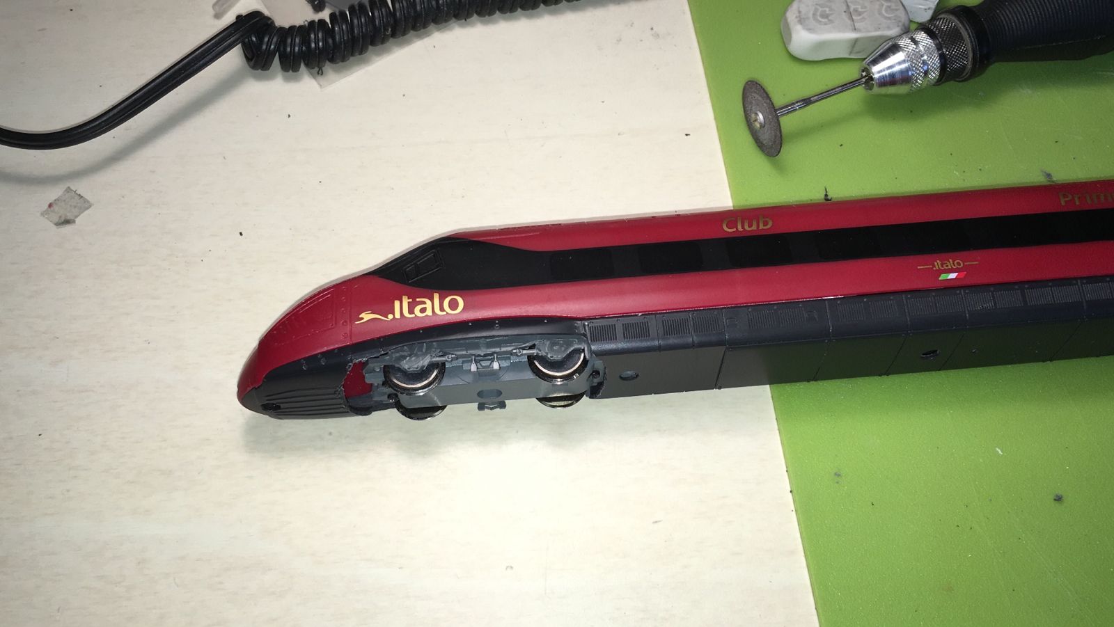

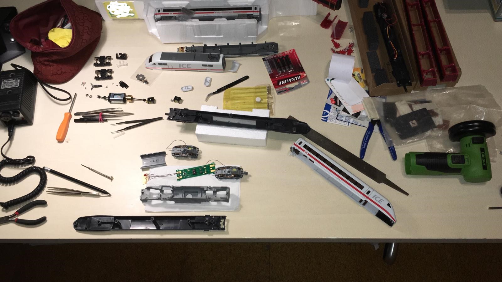

Oggi Motorizzazione !
roco.jpg [ 229.9 KiB | Osservato 5064 volte ]
ho scelto un ICE 2 Roco cardanico; una forza rara e in un sol colpo, trasmissione cardanica, luci di coda con prese corrente, 4 assi di metallo, .... ad un prezzo che nemmeno vi dico.

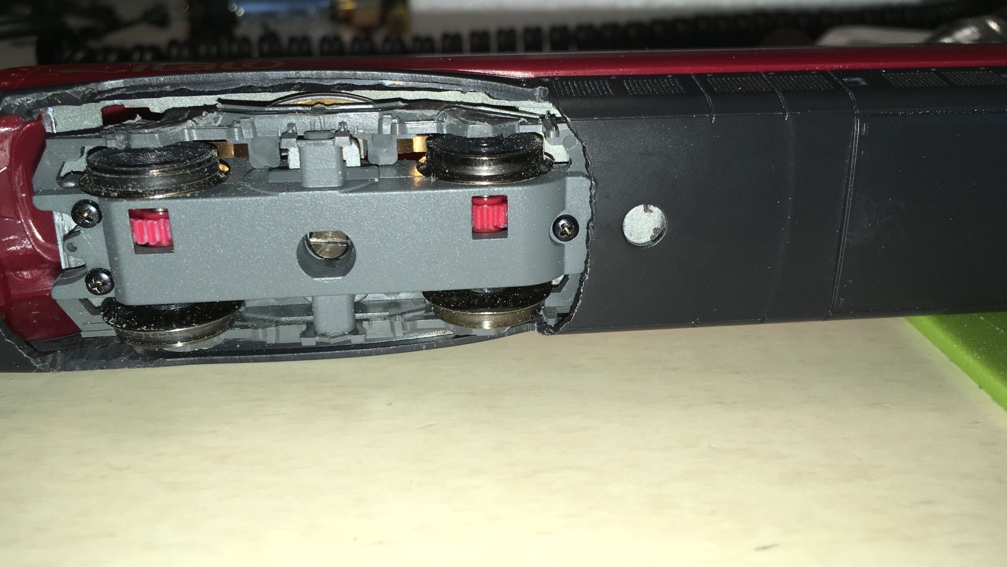

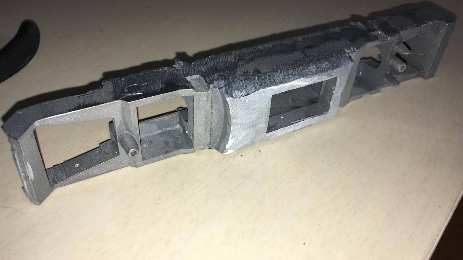

non è bastato un frullino a batterie; la lega del telaio Roco è durissima !!!!
al principio pensavo di tagliare il telaio e attaccargli una prolunga per dare trazione a entrambi i carrelli;
il carrello posteriore si sarebbe mangiato il gancio, e serviva uno scasso molto grande rispetto al disegno del profilo laterale.
Quindi decisione presa: 1 carrello ! ma che fatica lo stesso! trovare l'altezza giusta per la base, il carrello, la scocca, il cardano.... mamma mia ! cento misure e... cento tagli successivi.
Per non scassare troppo, seconda decisione: i miei tracciati hanno raggio minimo 60 cm: bene Italo girerà lì.
Il prossimo passo (oggi sono distrutto), sarà per le luci bianche e rosse, il decoder (il pcb roco ha spinetta 8 poli) e un pacco condensatori per aiutare l'unica presa corrente.
E aspetto gli assali di metallo e i pantografi. Infine una sporcatina cancella pecionatine.
Intanto ecco le corse prova all'ingresso (piove per andare al mio plastico); minimo da paura; massimo da linea a 3000V; miracolo in SPINTA con ganci davvero corti. Le produzioni di marchi italiani non ce l'hanno mai fatta da me in composizioni da almeno 7 pezzi.
