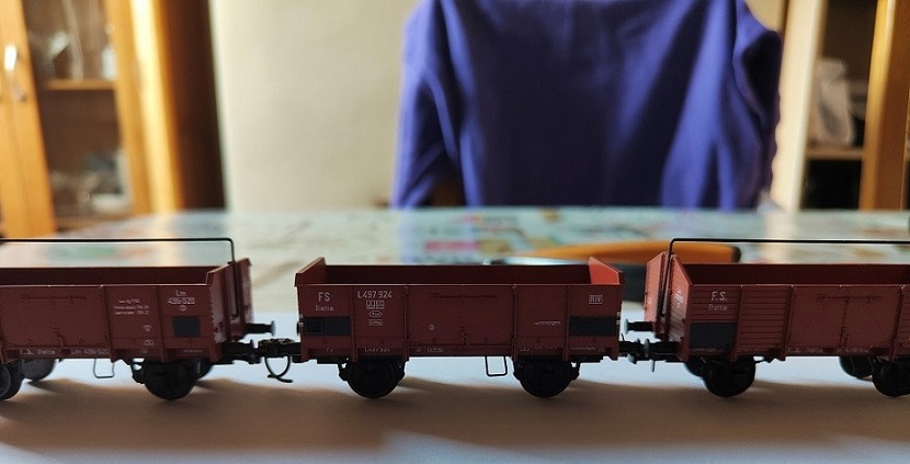

Vorrei chiedere se esistono ancora in commercio i vecchi ganci della Klein Modellbhan come usati per i carri FS o se esiste qualcosa di simile (gancio con occhiello pero` con stelo intero e non biforcato). Non sono riuscito a trovare niente in rete.

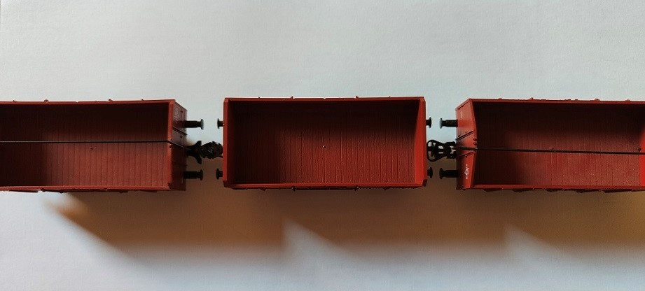

Per chiarire meglio la mia richiesta mi servirebbero una cinquantina di ganci ad occhiello di vecchio tipo Klein Modellbhan con innesto a norma nem. Il motivo sarebbe potere munire tutti i miei carri merci di tale tipo di gancio. Il mio plastico in scala HO e`di tipo punto a punto. Per facilitare le operazioni di sgancio ed aggancio avevo pensato di munire tutti i miei carri con tale ganci (di cui uno per ogni carro con l'occhiello sfilato per facilitare lo sgancio a mano per mezzo di un tubicino di ottone piegato all'estremita` per alzare l'occhiello e separare i carri - quando sono presenti due occhielli trovo che e`molto piu`difficile alzare e separare gli occhielli). Avendo alcuni dei vecchi carri FS della Klein Modellbhan, il loro tipo di gancio mi e` apparso il piu` gradevole come forma specialmente quando l'occhiello viene sfilato (lo stelo del gancio e`uniforme fino all'estremita`)
Gli altri tipi di ganci con stelo biforcato all'estremita`(che sembrerebbero gli unici disponibili in rete) non mi appagano visualmente.

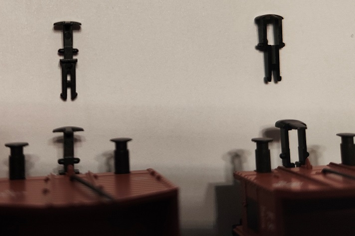

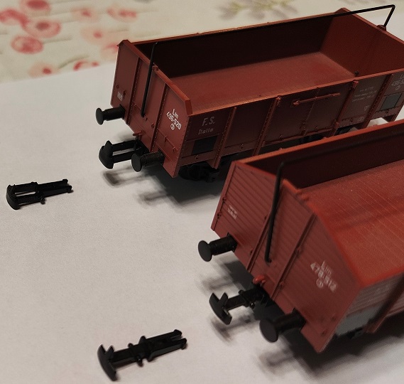

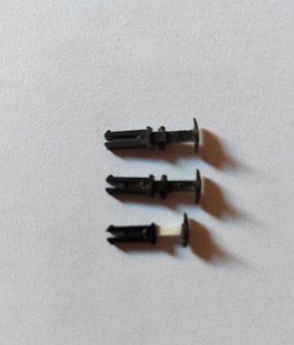

La foto mostra il gancio della Klein (con stelo intero) paragonato ad un tipico gancio con stelo biforcato (tipo Roco, Rivarossi, ACME, ecc). L'occhiello e` stato rimosso per semplicita`.
gancio 1.jpg [ 216 KiB | Osservato 3181 volte ]
Altra vista dei due tipi di ganci
gancio 2.jpg [ 197.02 KiB | Osservato 3181 volte ]

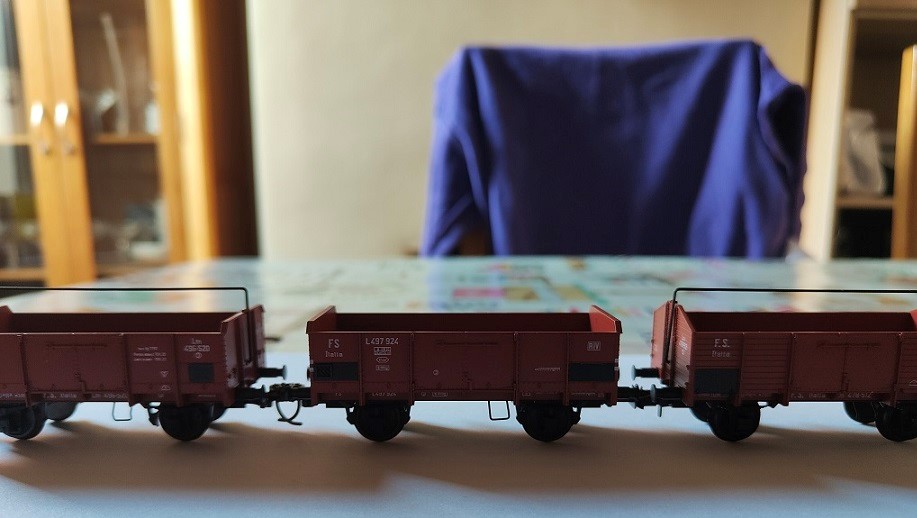

Questa foto mostra invece quello che propongo per l'agganciamento dei carri (un gancio con l'occhiello e l'altro senza)
gancio 3.jpg [ 208.52 KiB | Osservato 3181 volte ]

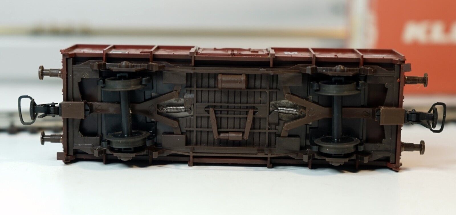

Ho usato in passato i Kadee ma non mi soddisfano molto. Nelle foto di sotto i ganci Kadee a confronto con lo stelo Klein e gancio ad occhiello ROCO.
gancio 5.jpg [ 205.22 KiB | Osservato 2493 volte ]
gancio 4.jpg [ 240.09 KiB | Osservato 2493 volte ]

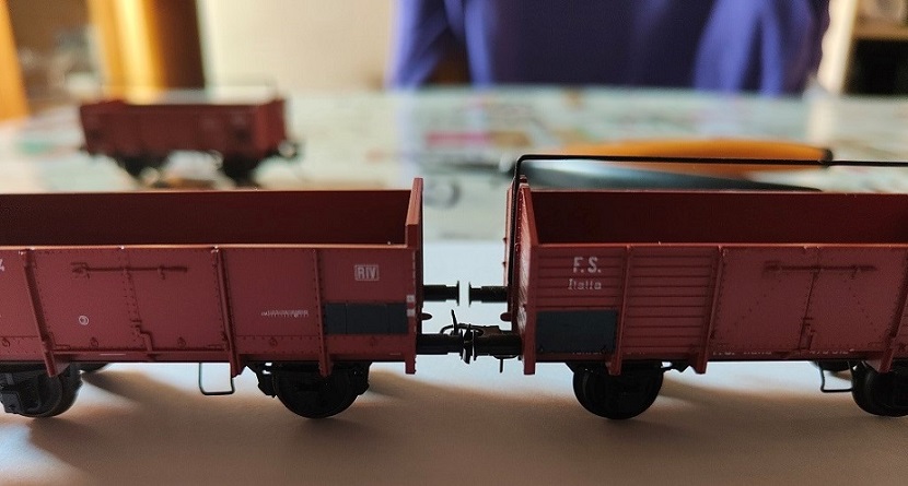

Ho accorciato per prova lo stelo Klein di un paio di millimetri (un taglia e cuci con interposto un pezzetto di plasticard - non e`centrato bene ma mi serviva solo per provare l'accoppiamento).
gancio 6.jpg [ 166.01 KiB | Osservato 2487 volte ]

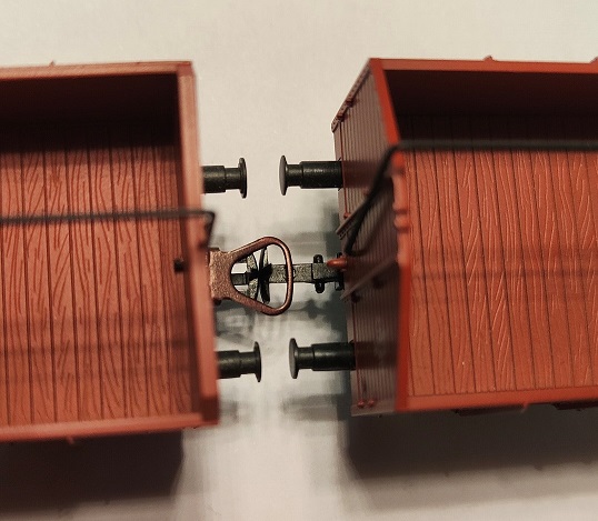

Foto del nuovo accoppiamento. La distanza tra i carri e` molto ridotta. Ho provato i carri sul mio tracciato e circolano senza problemi. Ho provato i carri anche su spezzoni PECO Set track ST221 senza problemi. Quindi ho deciso che nel mio caso questa e` la via da seguire. Ora devo pensare ad un modo di fabbricare questi steli pseudo Klein accorciati. Ringrazio nuovamente coloro che mi hanno risposto con l'offerta di ganci Klein. Forse apriro` in seguito un nuovo topic per come procedere nel creare questi nuovi ganci.
Giovanni
gancio 8.jpg [ 241.22 KiB | Osservato 2481 volte ]
gancio 7.jpg [ 242.79 KiB | Osservato 2481 volte ]
