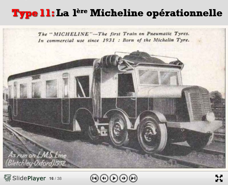

magari la base è già valida e richiede poche modifiche (modello in mano e + foto possibile di quella italiana per poter valutare attentamente), considerando anche il fatto che anche se su un sito inglese l'automotrice in prova a LMS è dichiarata come tipo 9
https://transportsofdelight.smugmug.com ... /i-XmzDVhR
https://transportsofdelight.smugmug.com ... /i-s334h2P
sullo slideshow francese è dichiarata come tipo 11 di serie e sono portato a crederci visto che della tipo 9, a parte il prototipo, non ho ulteriori evidenze e la foto originale del '35 mostra una motrice diversa (vedi sopra)
https://slideplayer.fr/slide/10658578/
tipo 11.jpg [ 293.01 KiB | Osservato 2872 volte ]
sayonara
Massimo
